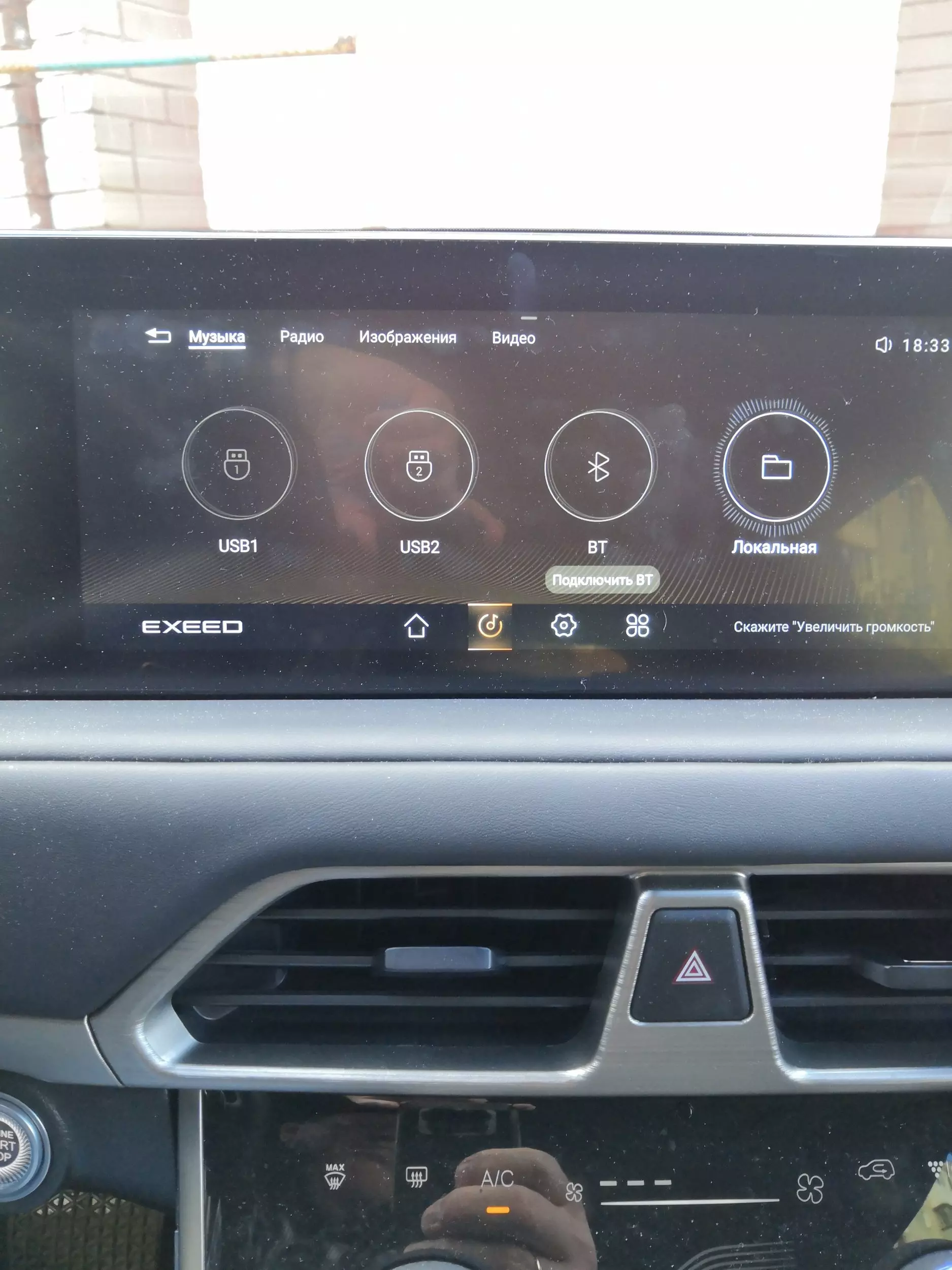

уважаемые, в TXL2.0 есть 4 USB-разъема (2 х Type A и 2 х Type C). Судя по открытым источникам, из четырех только один для передачи данных на ГУ (тот, что в подлокотнике), остальные 3 только зарядка? Т.е. если тот один занять карплеем, то больше ни флешки, ни внешние диски не подключить?
А как в реальности?
Добрый день! А для чего тогда в ГУ высвечивается 2 порта usb, если рабочий только 1??? Купил переходник с type-c на usb(по совету дилера) так и не работает!!! TXL 2,0 2022 года.
У меня два разьема в подвале полокотника. По ближнему к водителю я подключаю адаптер для карплей, в соседний флешку и все работает.

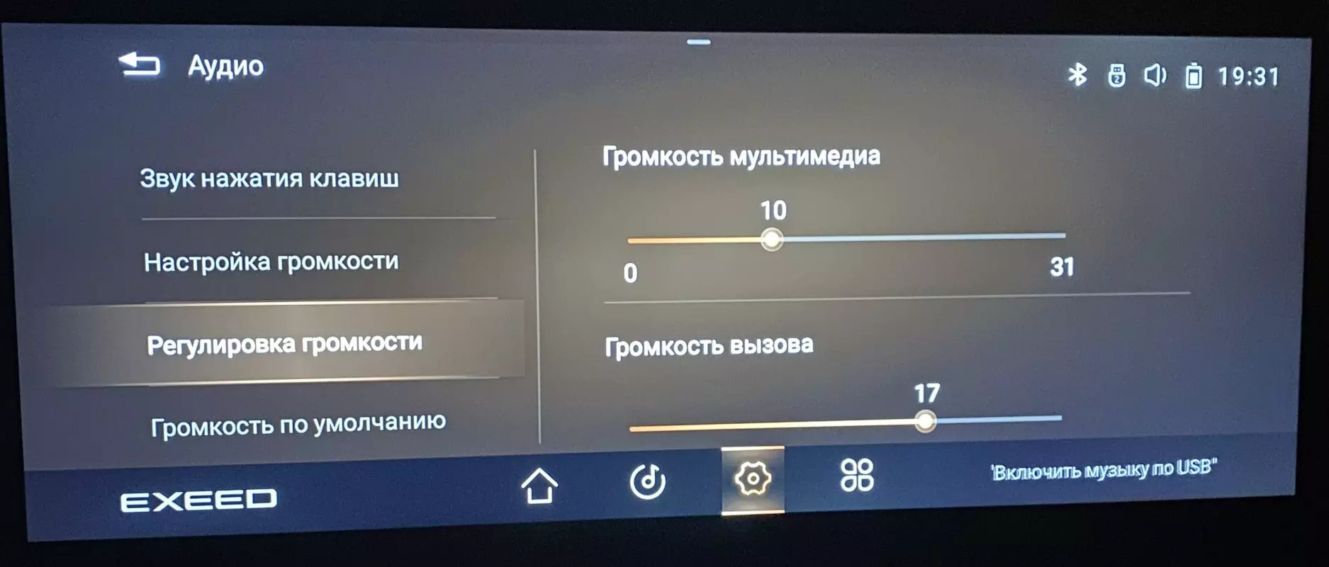

Добрый день! Подскажите, можно как то уменьшить громкость приемника на 1-м делении. Включаю, ставлю на 1, не комфортно разговаривать по телефону. Приходится голос повышать.
В настройках Аудио много каких звуков настраивается
