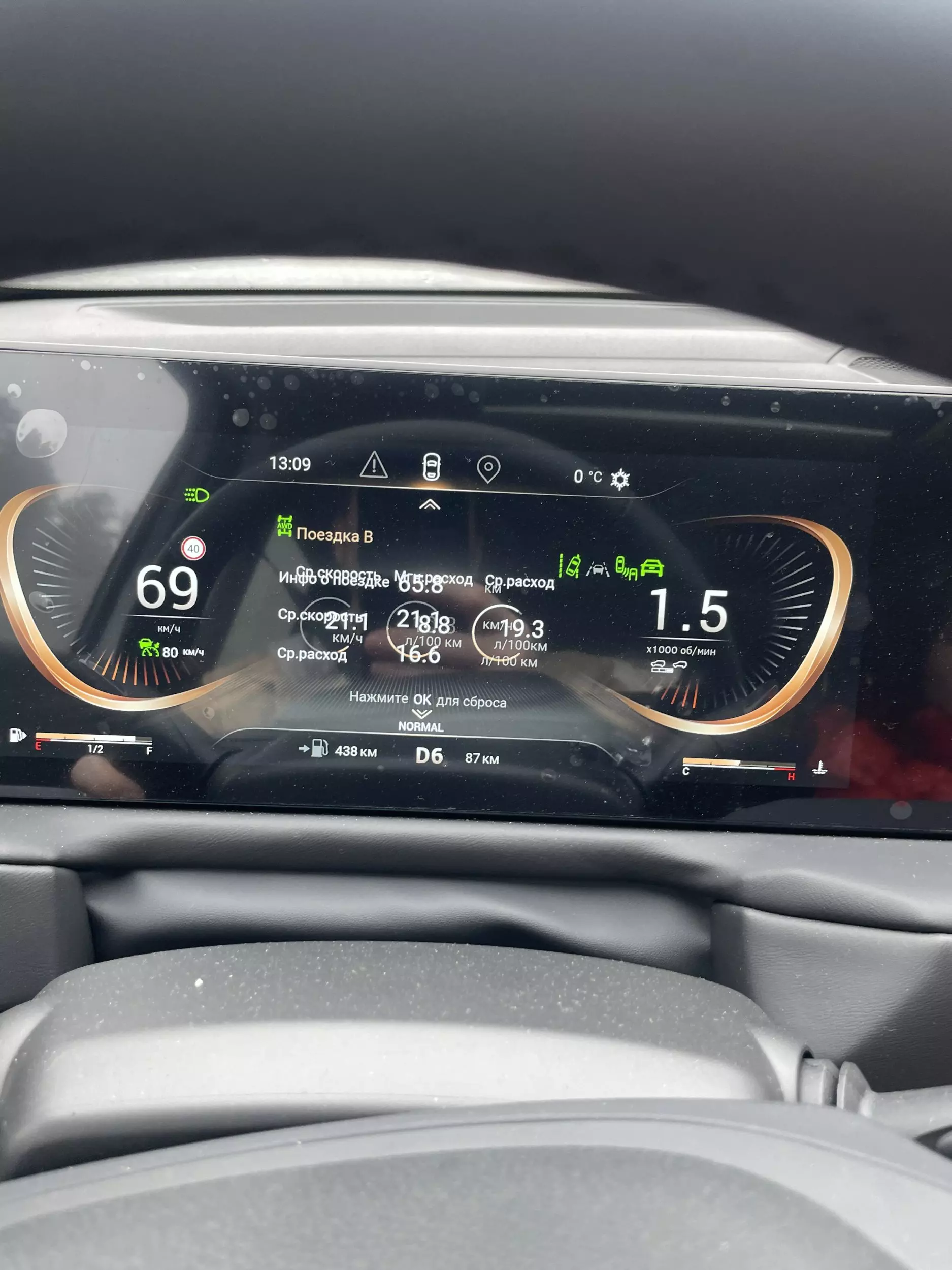

Очень забавная магнитолла.
Картинка в картинке ))))

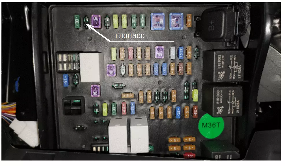

Так а где этот волшебный предохранитель? Сегодня еду к ОД Краснодар по поводу выключающегося звука.
В версии 1,6 - предохранитель отвечает только за глонасс. В версии 2,0 - на этом предохранителе ещё штатный навигатор запитан.
