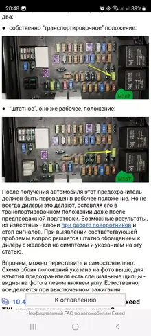

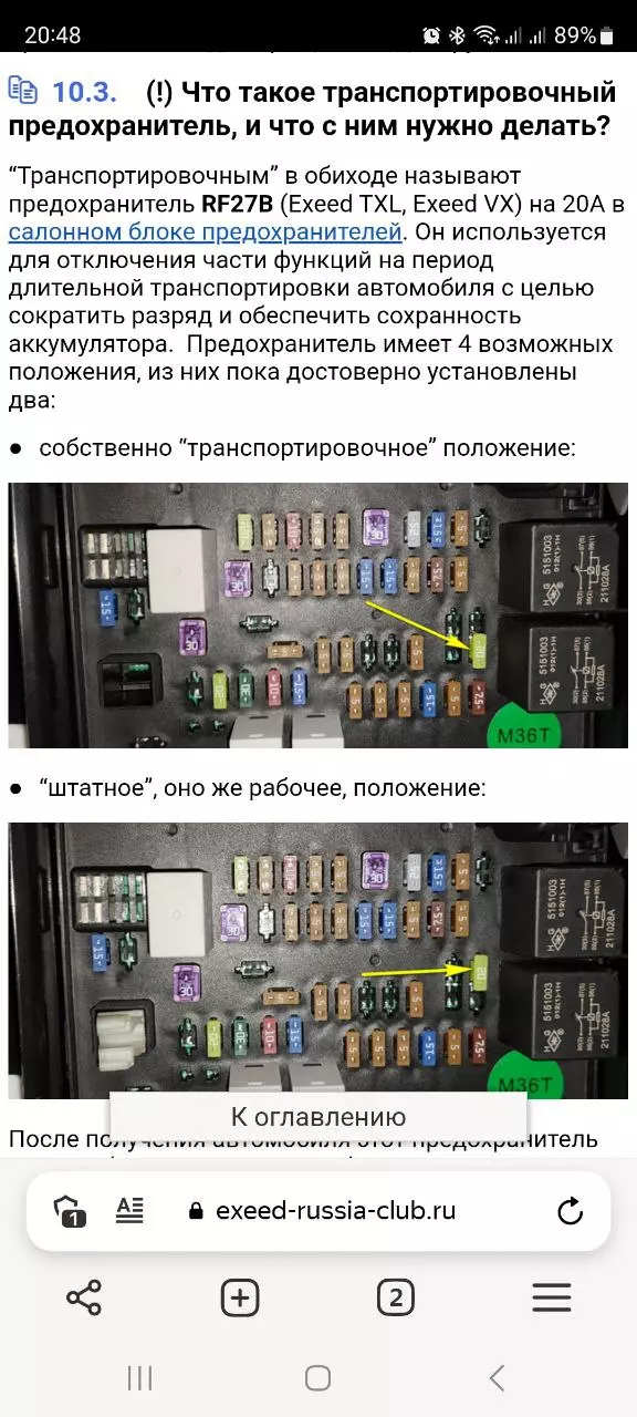

С момента начала эксплуатации, прямо с первого же дня, у моей машины такой глюк: при включении поворотника (левого или правого, не важно) частенько, но не постоянно выскакивает ошибка, что неисправна лампочка соответствующего поворотника (но не пишет переднего или заднего) и сразу исчезает после первого же щелчка реле. Если рычажок поворотника качнуть, не фиксируя - ошибки никогда не бывает, она проявляется только в зафиксированном состоянии рычажка. Проверить, моргает ли при этом поворотник возможности нет, нужен наблюдатель снаружи. Системы в этом глюке я не нашел, только одно происходит систематически - утром при первом включении поворотника ошибка выскакивает всегда, а потом по-разному, бывает выскакивает, бывает - нет. Дилер на ТО ничего не нашел.
Попробуйте проверить транспортировочный предохранитель - из-за него может быть такая ошибка.

Дилер должен был убрать транспортировочный режим, переставив соответствующий предохранитель

Должен. Но слышала отзывы, что некоторые дилеры забывают это сделать.

Коллеги, действительно предохранитель был в транспортировочном положении. Переставил его в соответствии с любезно предоставленной VedMa_К схемой. Большое спасибо!
