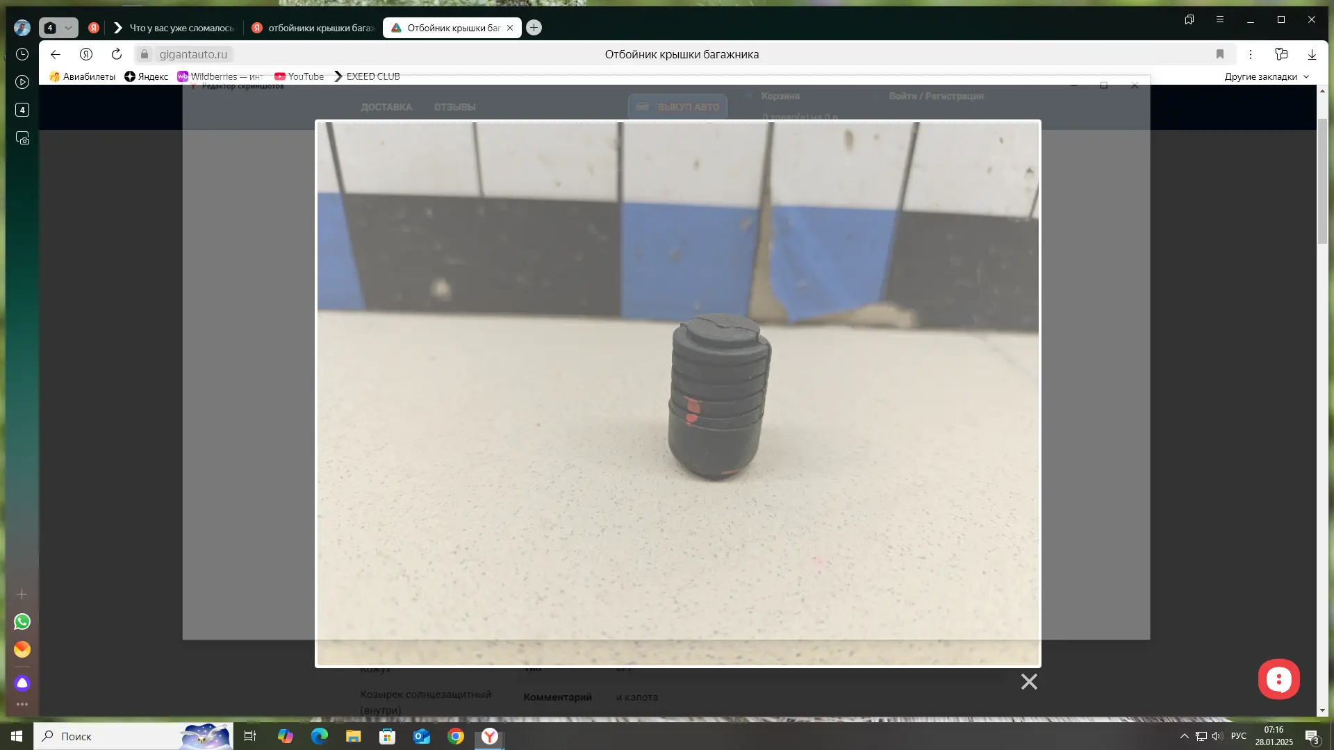

доброе утро, была такая проблема,ОД долго ездили слушали разбирали внутри багажника, в итоге открутили отбойники крышки багажника по обороту и стук исчез. попробуйте.Добрый вечер,кто может подсказать?при езде по кочкам идёт глухой стук в салоне,со стороны багажника.пробег 30т.Может была данная проблема у кого?
Спасибо,попробую.доброе утро, была такая проблема,ОД долго ездили слушали разбирали внутри багажника, в итоге открутили отбойники крышки багажника по обороту и стук исчез. попробуйте.
Ещё раз спасибо,да действительно проблема устранена.Посмотреть вложение 3198
вот он такой
ну вот а я потерял на этом часов 6 ожидания, весь багажник разбирали собирали, а все так просто оказалось.Ещё раз спасибо,да действительно проблема устранена.
