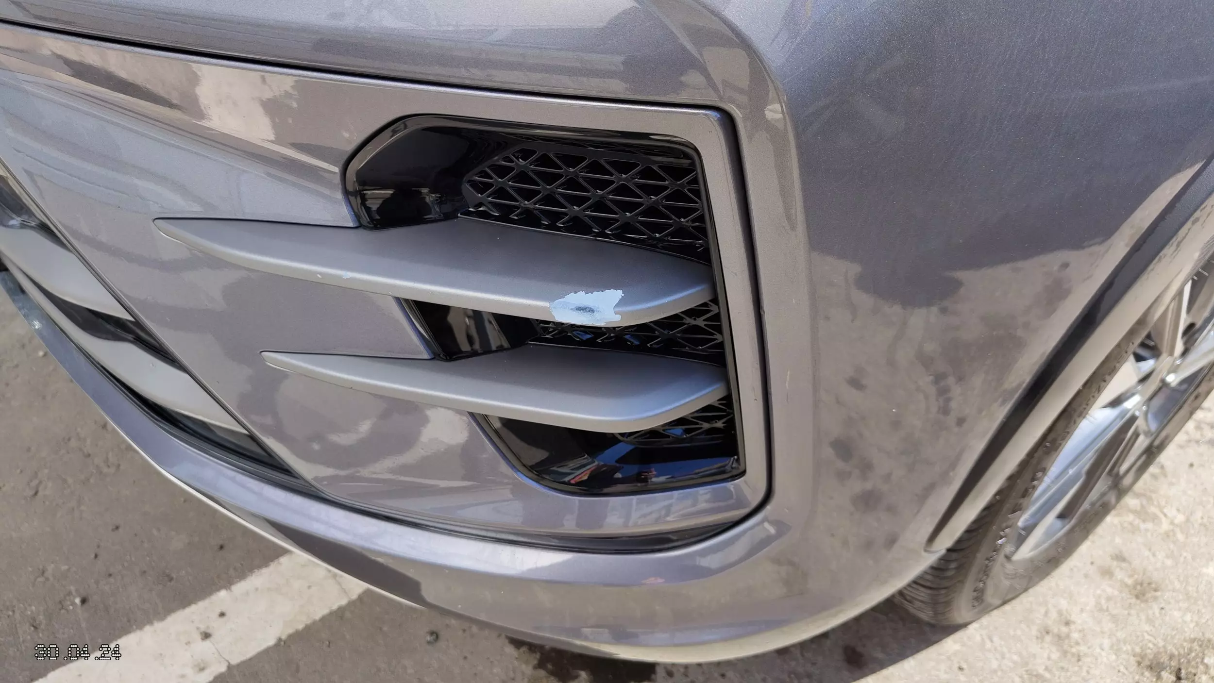

После зимы облезли декоративные вставки на бампере. Уже записали на покраску.
