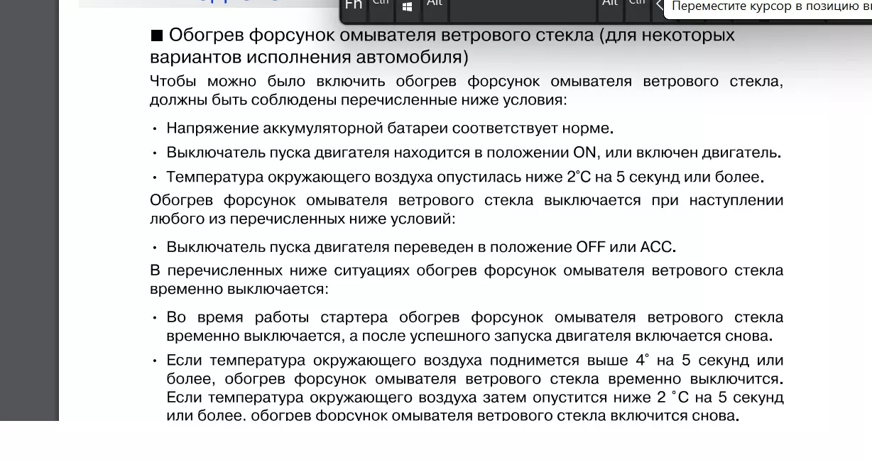

Вроде премиум а отношение как в совке. Единственное что хамить перестали в сервисах.Ещё заметил что даже с включенным обогревом ветрового стекла перестала лить форсунка стекло омывателя водителя. По ходу отказал обогрев который должен быть если верить комплектации. При теплой погоде такого не наблюдал.

Обогрев ветрового не причем, читаем мануал.Ещё заметил что даже с включенным обогревом ветрового стекла перестала лить форсунка

Офигенно помог от души, что пальцы больные писать?Обогрев ветрового не причем, читаем мануал.
