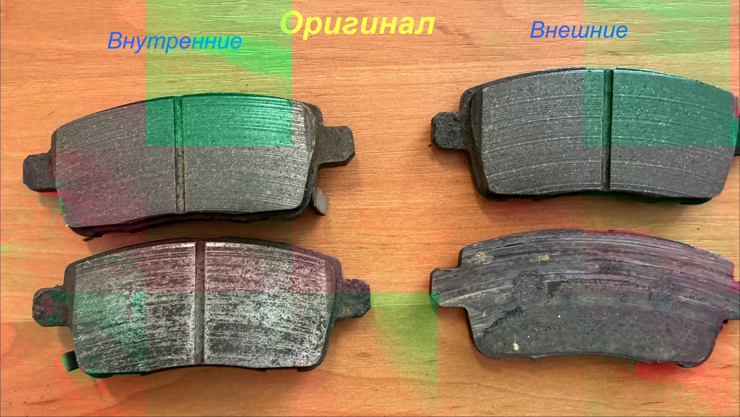

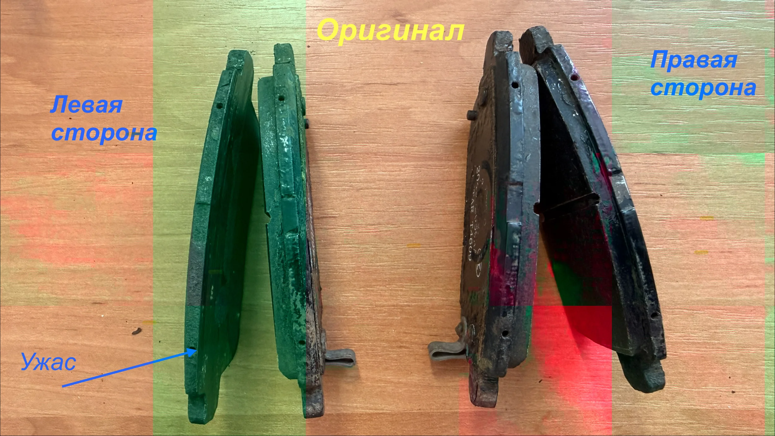

30.04.2026 Замена задних тормозных колодок и дисков Пробег 52 300 км. Причина такого плачевного состояния левой внешней колодки-закисшие направляющие. Соответственно диски тоже под замну.
08.05.2026 Замена правого верхнего парктроника. Пробег 53 000 км. Парктроник занемог 🤧 ещё зимой. Выдавал мне всевозможные рекомендации как за ним ухаживать. То его нужно протереть, то очистить, то он устал и не хочет работать 😥. Я надеялся что он просто покапризничает и перестанет. Но нет. В какой-то момент он перестал бороться за сою жизнь и при включении задней передачи посоветовал мне обратится к дилеру. Там его и приговорили к замене.
В целом критических проблем автомобиль не приносит, даже где-то и радует.
К этому нужно относиться спокойно. Идеальных автомобилей не существует.
Не знаю как у немцев, а на мицубиси тоже были проблемы с закисанием задних супортов.
Просто нужно регулярное обслуживание с чисткой и смазкой пальцев. Дорого, но все дешевле, чем менять диски и колодки.
