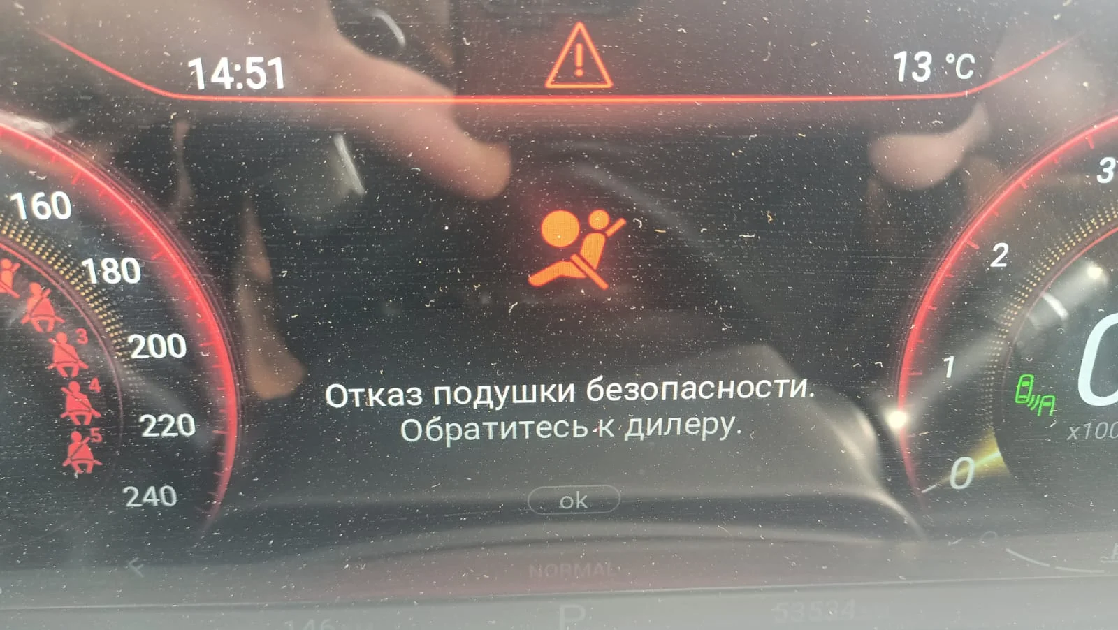

Добрый день наступила осень и начинаются приколы китайской инженерной мысли, причем всегда какие то новые, на этот раз на пробеге 53500 км вылезла ошибка подушек безопасности в первый раз кстати, минут 40 повисела и все нормализовалось.

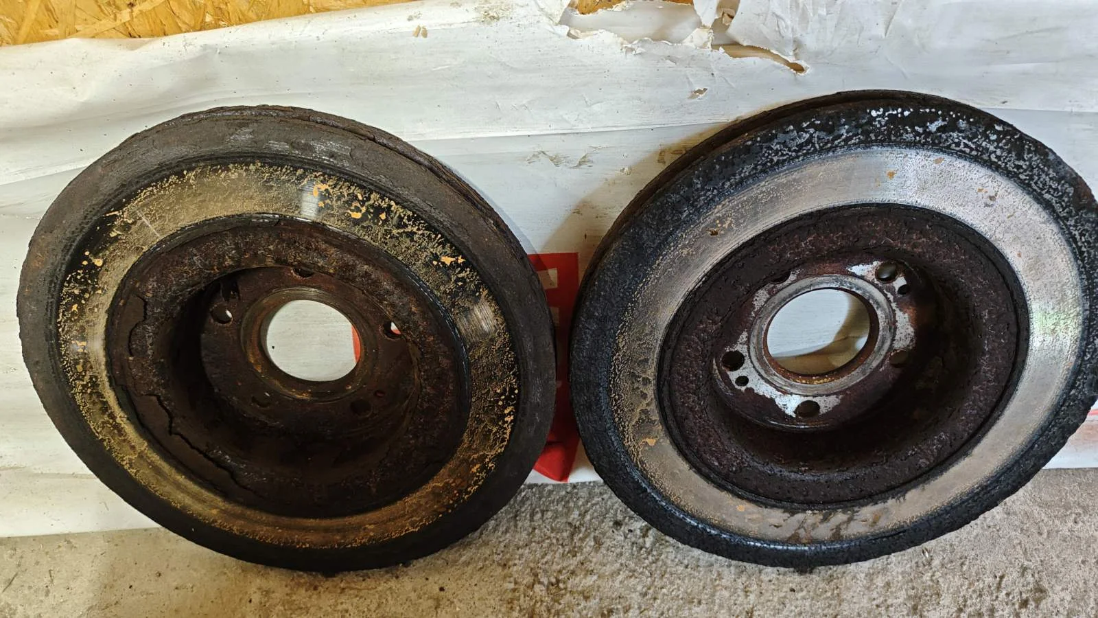

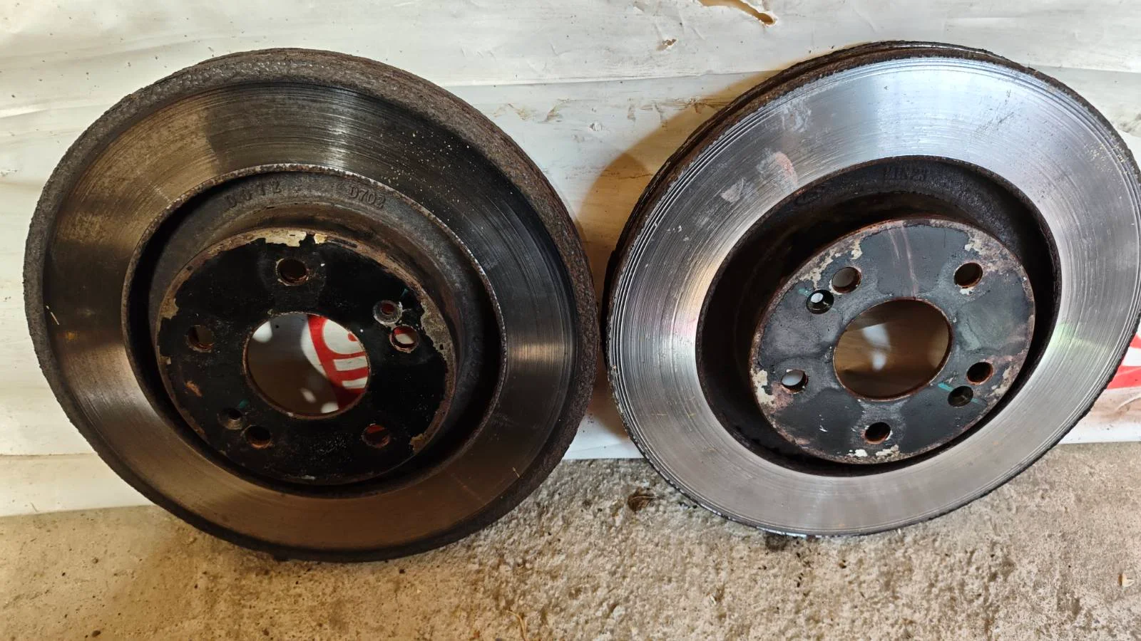

К 40 тыс загудели тормоза, у дилера приговорили к замене все диски и колодки (задние колодки менялись около 30 тыс, передние 35). Поменял перед и слегка офигел - похоже, диски из фиг знает чего , ни на одной другой своей машине такого не видел. Ни разу не гонщег.
    271,2 KB · Просмотры: 143
    223,8 KB · Просмотры: 137
