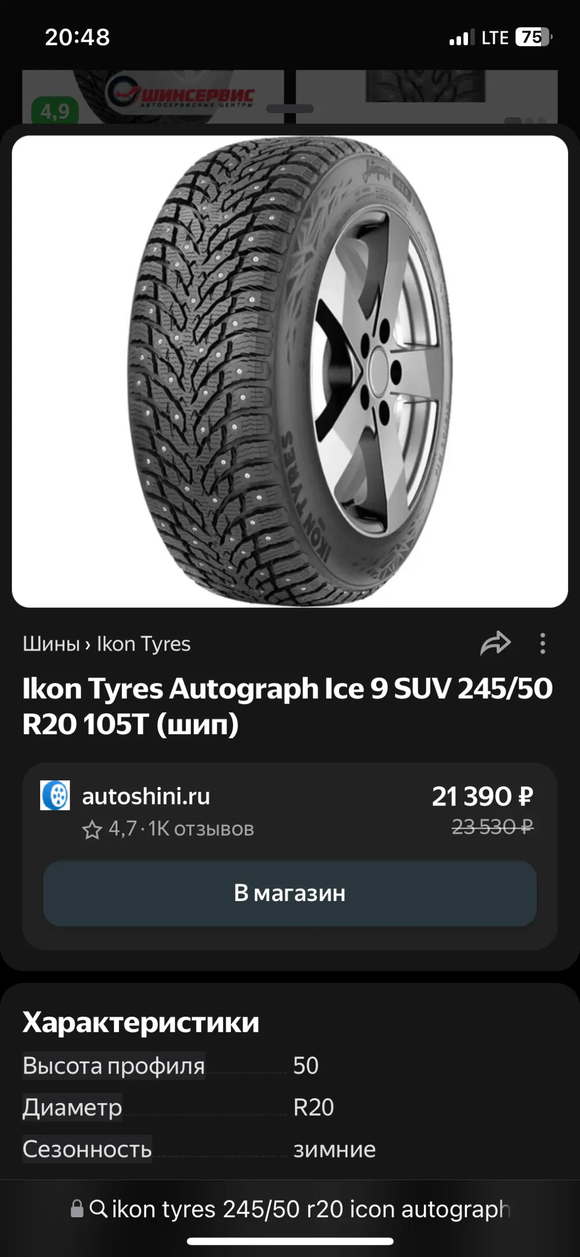

Добрый вечер!
Не берите такую, это жесть... как на самолете взлетаешь
