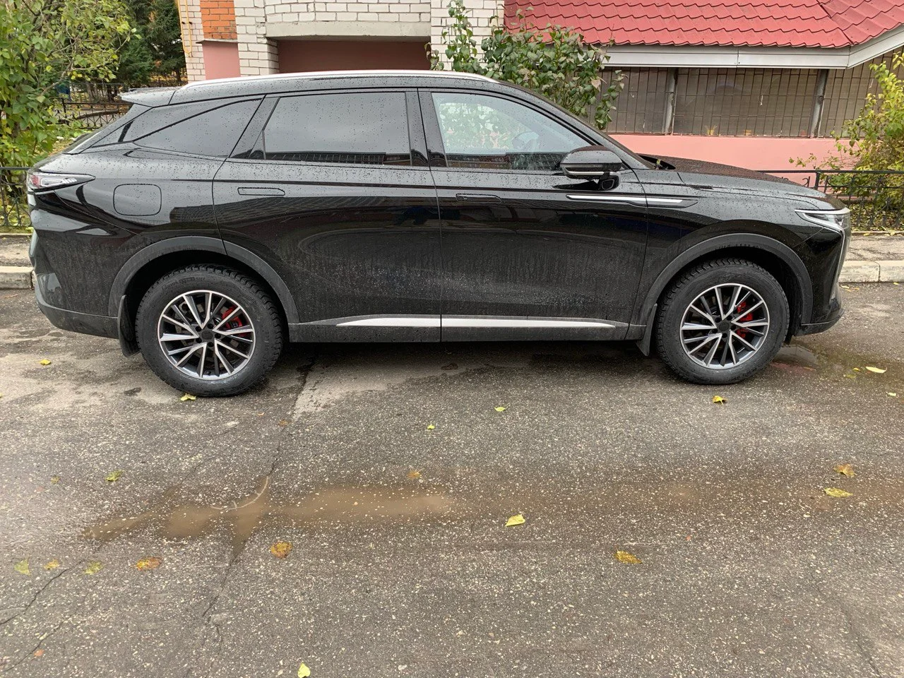

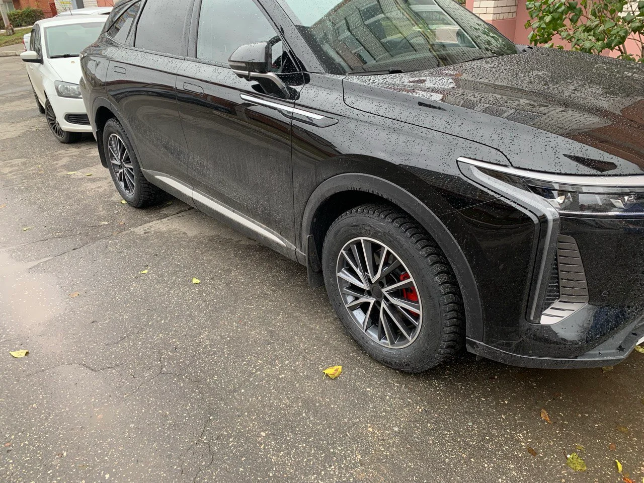

В конце октября приобрел машину. У дилера зимних колес в наличии не было, соответственно, пришлось искать в интернете. В родном размере 245/50 R20 были совсем неизвестные китайцы за 15-20 т.р. (эти категорически нет), китайцы типа Sailun и Maxxis за 23-40 т.р. (ну так, на любителя), Мишлен и Континенталь за 50-66 т.р. (волосы в разных местах зашевелились) и, вот он - король, Нокиа Хаккапелита 10р за 80-107 т.р. Бурные аплодисменты, переходящие в пинки в адрес всех продавцов шин.
Полез в шинный калькулятор для поиска альтернатив. Для 20 радиуса имеем:
1) 235/50 -10мм по внешнему диаметру шины. Норм.
2) 245/45 -24мм. Колеса с боку будут казаться мелковаты.
3) 255/45 -15мм. Терпимо.
4) 255/50 +10мм. Норм.
4) 235/55 +14мм. Терпимо.
И, вуаля!! В размерности 235/55 R20 Перелли липучка за 17 т.р. в наличии! Нокиа Хакка 10р шипованная за 30,4 т.р., которые тут же и купил. В передние арки колеса встали без проблем, расстояние до чашки почти такое же как у родных колес, вывернутые колеса до подкрылков не достают. В задней арке потенциально проблемное место в районе брызговика. Мало места между ним и колесом, примерно 1,5-2 сантиметра. Налипающая в арки снежная каша там будет быстрее доставать до колеса. Но это не точно. А если Вы редко и недалеко ездите в снегопады или у Вас нет брызговиков, то можете вообще не париться.
Так же можно подобрать комплект шина-диск R19. Данный радиус хоть и прописан в руководстве по эксплуатации, но лучше проверить, чтобы тормозные колодки не доставали до диска. Шина размерности 245/55 R19 по внешнему диаметру не отличается от родной и по цене в районе 10-17 т.р. Думаю в 40 т.р. за комплект можно уложиться.
Заказал 235/55/20. Мягко говоря - переживательно… Визуально оценил пространство в задних арках на 50 высоте - запас слабый.
Поделитесь опытом, как отъездили зиму?
