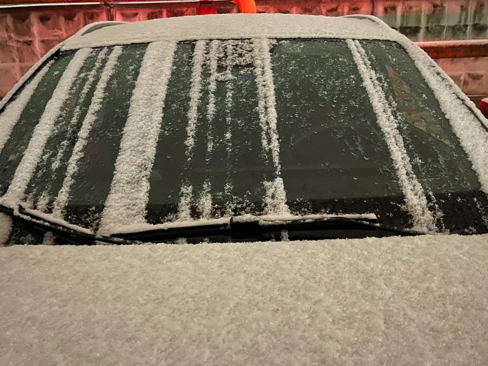

Подскажите как сейчас в такую погоду можно проверить обогрев и работает ли он?
на холодной машине, самое наглядное, когда на стекле иней, хорошо видно конкретные нитки, если какие-то не работают
сам сегодня обратил внимание, что у меня не работает по 1-2 нити через каждые работающие 2-3-5 нитки :-) такая "зебра" получается, но в приницпе за 3 минуты даже в таком состоянии стекло оттаивает полностью

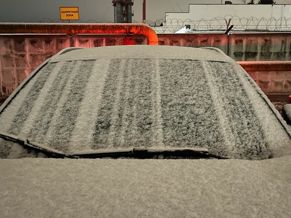

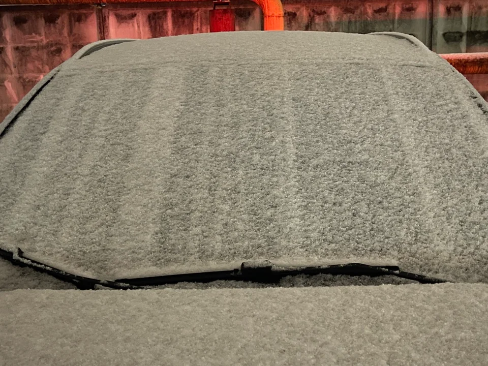

проиллюстрирую мой предыдущий ответ ;-)
PS фото почему то грузится в обратном хронологическом порядке
PSS видимо все-таки надо будет поменять стекло по гарантии :unsure: :rolleyes:
PSSS толщина исходного слоя снега на холодной машине - около 1 см, засек время до полного таяния на стекле, даже там, где нитки не работают - 7 минут, на улице -3 градуса, слабый снегопад продолжался в процессе наблюдения
