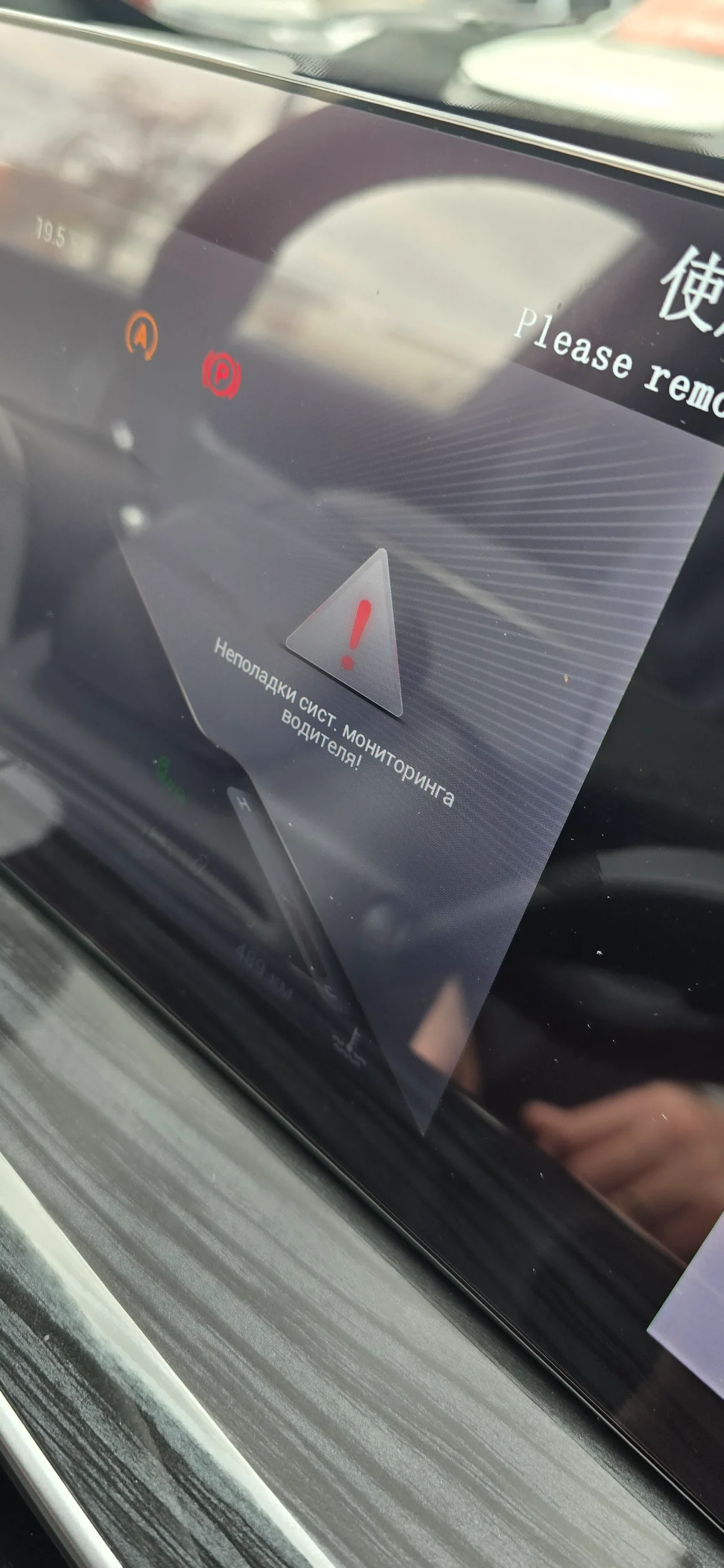

Exeed RX - Пробег 13400, произошла следующая ситуация, машина перестала открываться с сенсорной кнопки. В закрытом состоянии при нажатии сенсора на двери с любой стороны, вместо открытия машина не выдвигает ручки, делает один сигнал гудком и запирает центральный замок, а в салоне наоборот зажигается свет как при открытии. Если переключить режим работы на свободные руки, то при удалении от машины с ключом она ее закрывает как положено, но если снова приблизиться не реагирует. Плюс ко всему прочему перестал работать автозапуск с ключей. Перезагружали бортовой комп, батарейки в брелке в порядке, снимали клеммы с аккума - результата нет. Обратился к дилеру, сменили прошивку на 2.03, разбирались целый день - без результата. В добавок после визита теперь и багажник не запирается. Т.е при закрытой машине багажник легко открывается с кнопки, благо срабатывает сигнализация. Тоже самое если в машине включить центральный замок, багажник открывается снаружи. Завтра снова поеду к дилеру, они ждут ответа от друзей китайцев.
