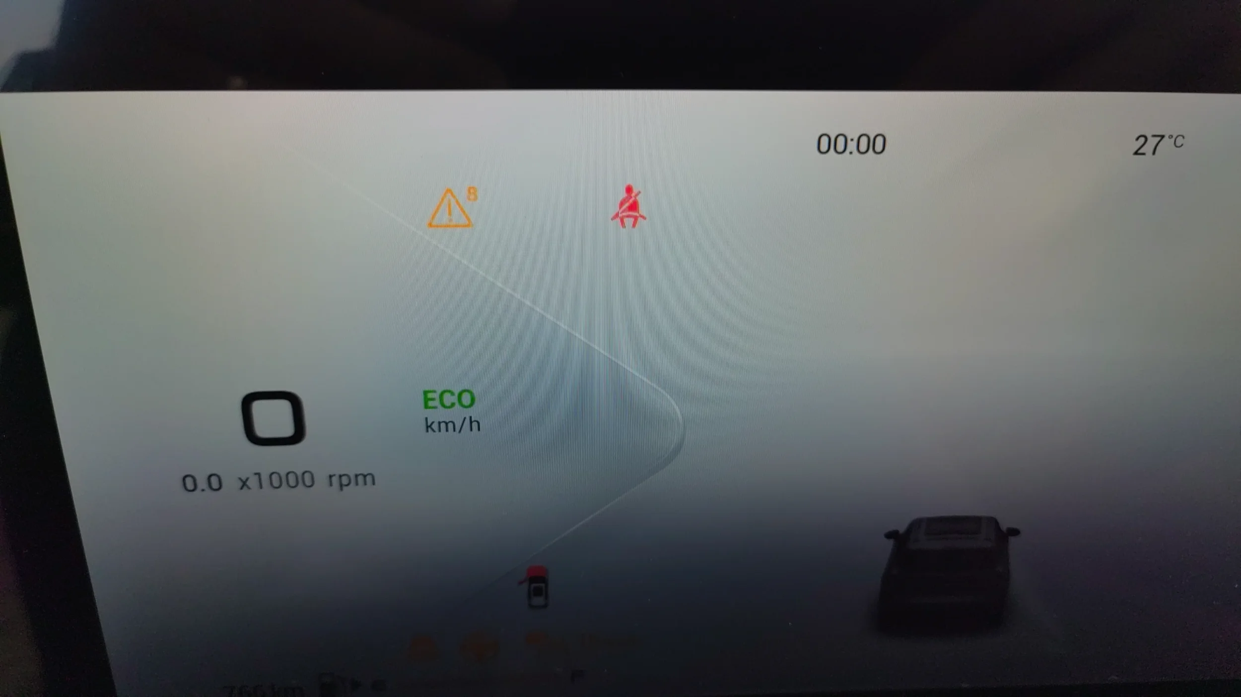

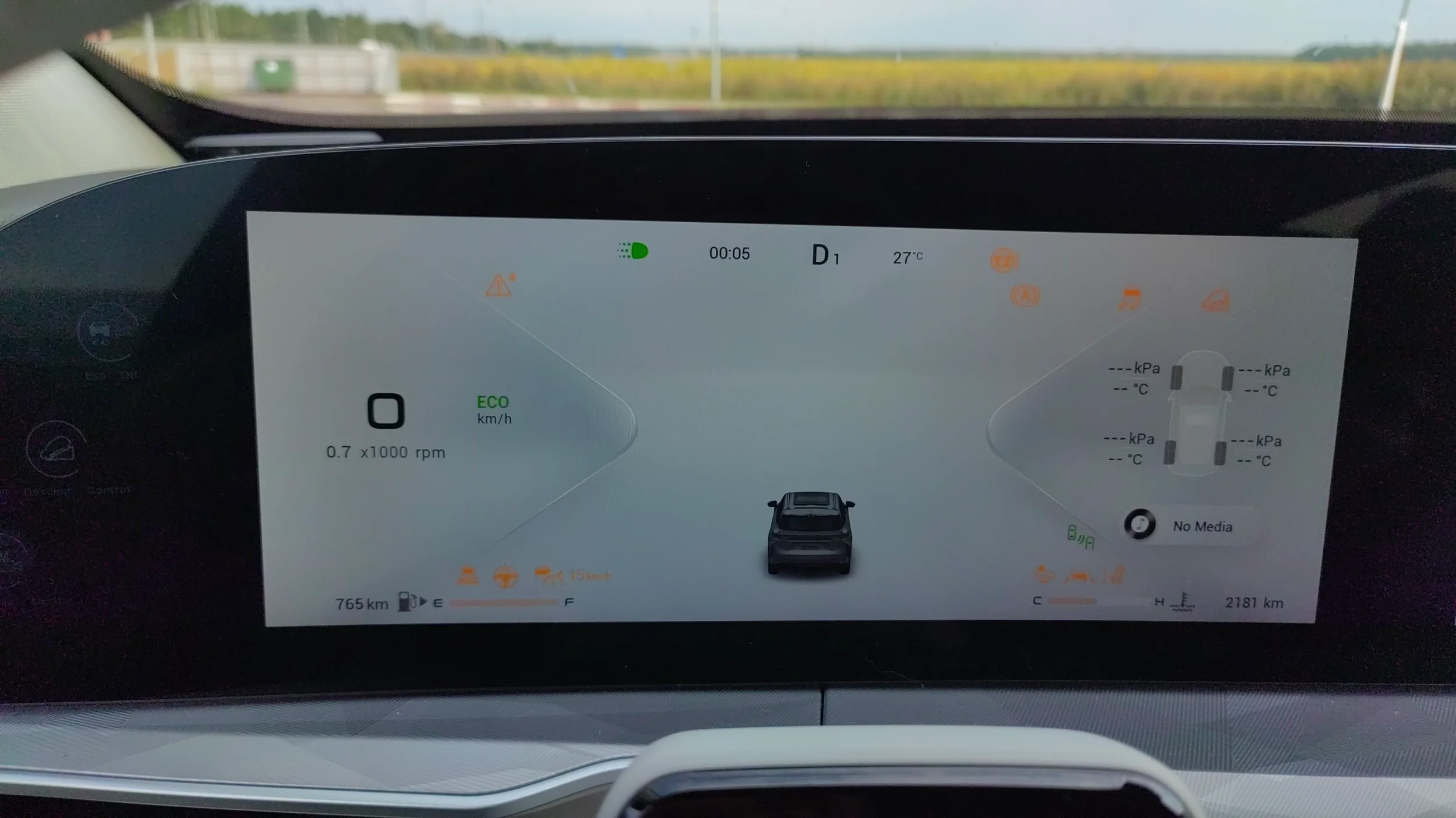

Все привет. Долго ждал RX с автоматом.
Получил:
на следующий день на парковые лужа масла, уровень чуть ниже минимума, никакие датчики не показали этой проблемы. ГУ перезагружается каждые 15 секунд (перекрошили, вроде прошло)... пипец просто.
Эвакуатор от дилера забрал. Дали Черри про для подмены. Неделю колдовали, вердикт - сальник коленвала. Поменяли.

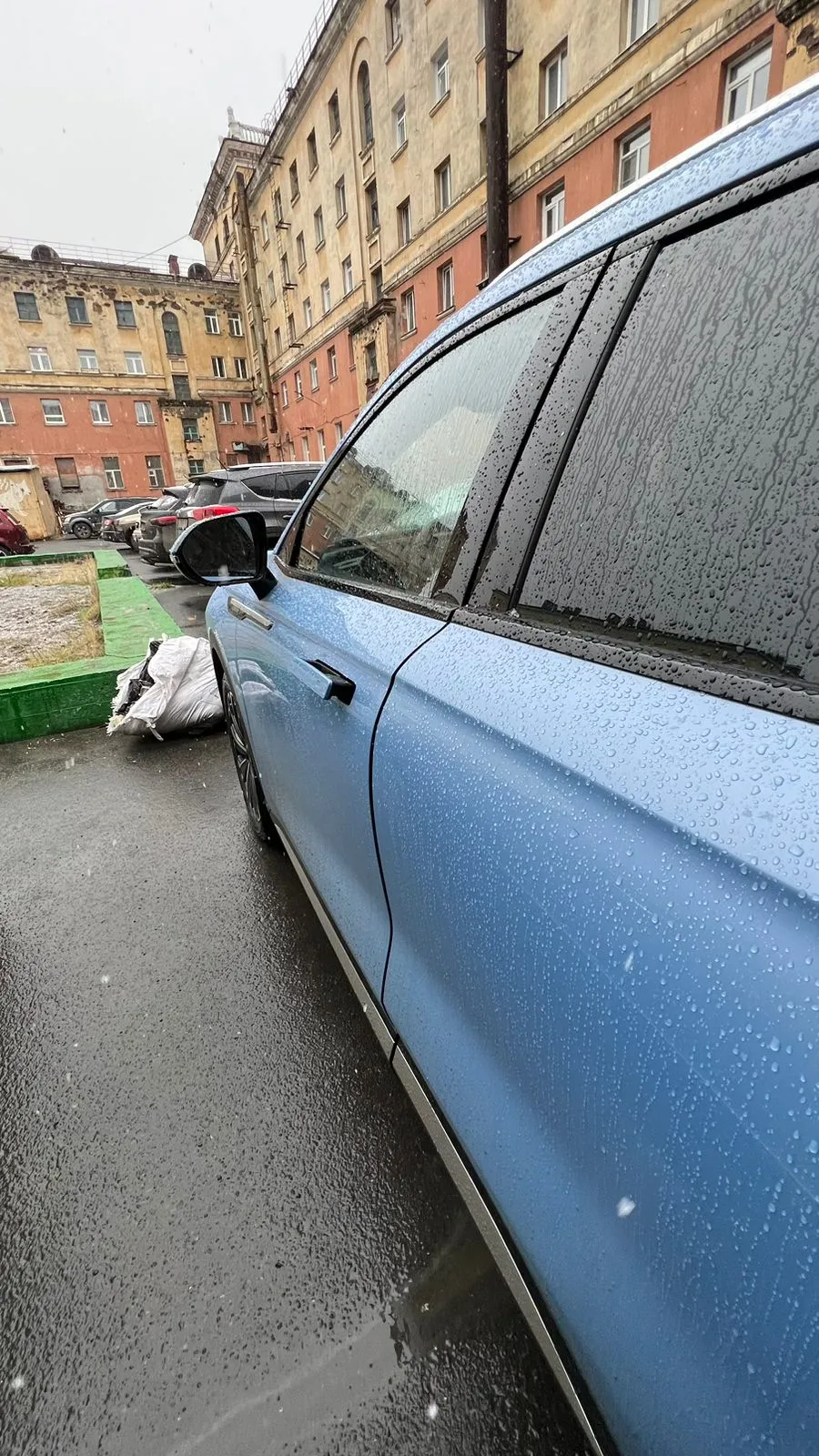

Добрый день! Машина месяц в эксплуатации с момента покупки с салона. Водительская дверь не закрывается сразу и до конца, иногда приходится хлопнуть как в танке и хорошенько прижать. При блокировке машины ручки и зеркала прячутся. Но как только потом потдохишь к машине и автоматически идет разблокировка, дверь водительская отодвигается на 1 см и орет сигналка. Почему так происходит с дверью, ктото сталкивался?
Кнопка открытия на двери (на подлокотнике) возможно залипла и постоянно подается команда на открытие. Понажимайте на нее.
Как то можно отключить автоматическое открытие, чтобы например открывалась только по запросу?

Сам не знает, говорит сбросить акм, но после сброса ничего не меняется. Попробовали отключить автоматические режимы открытия/закрытия дверей.
Один раз получилось.
Я так понимаю, Вы к ним не ездили. Нужно ехать и пусть ищут проблему. Ещё посмотрите жгут проводов под сиденьем. Была тут тема но только по зеркалам кажется, может быть и эти провода туда уходят.

Vansovich, тогда самостоятельно снимаем обшивку двери и проверяем там соединения. Но перед этим открывайте блоки предохранителей и КАЖДЫЙ вставьте до конца, у меня в блоке под капотом до конца вставлены были только 6шт., все остальные просели примерно на 1-2 миллиметра, в салоне всё никак руки не доходят проверить. Может быть тогда и дверь не придется вскрывать.
Vansovich, тогда самостоятельно снимаем обшивку двери и проверяем там соединения. Но перед этим открывайте блоки предохранителей и КАЖДЫЙ вставьте до конца, у меня в блоке под капотом до конца вставлены были только 6шт., все просели примерно на 1-2 миллиметра, в салоне всё никак руки не доходят проверить. Может быть тогда и дверь не придется вскрывать.
Спасибо! Попробуем
