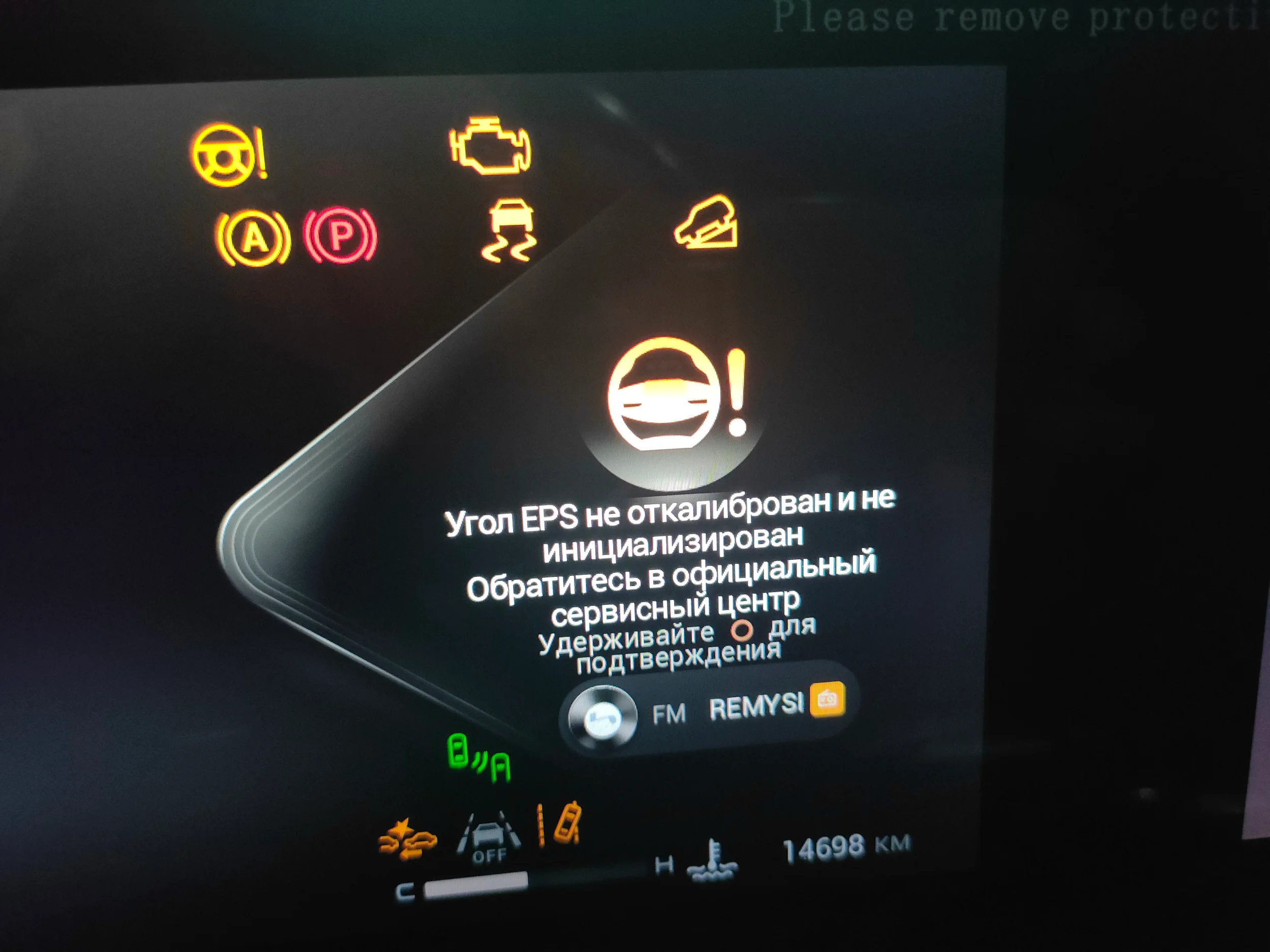

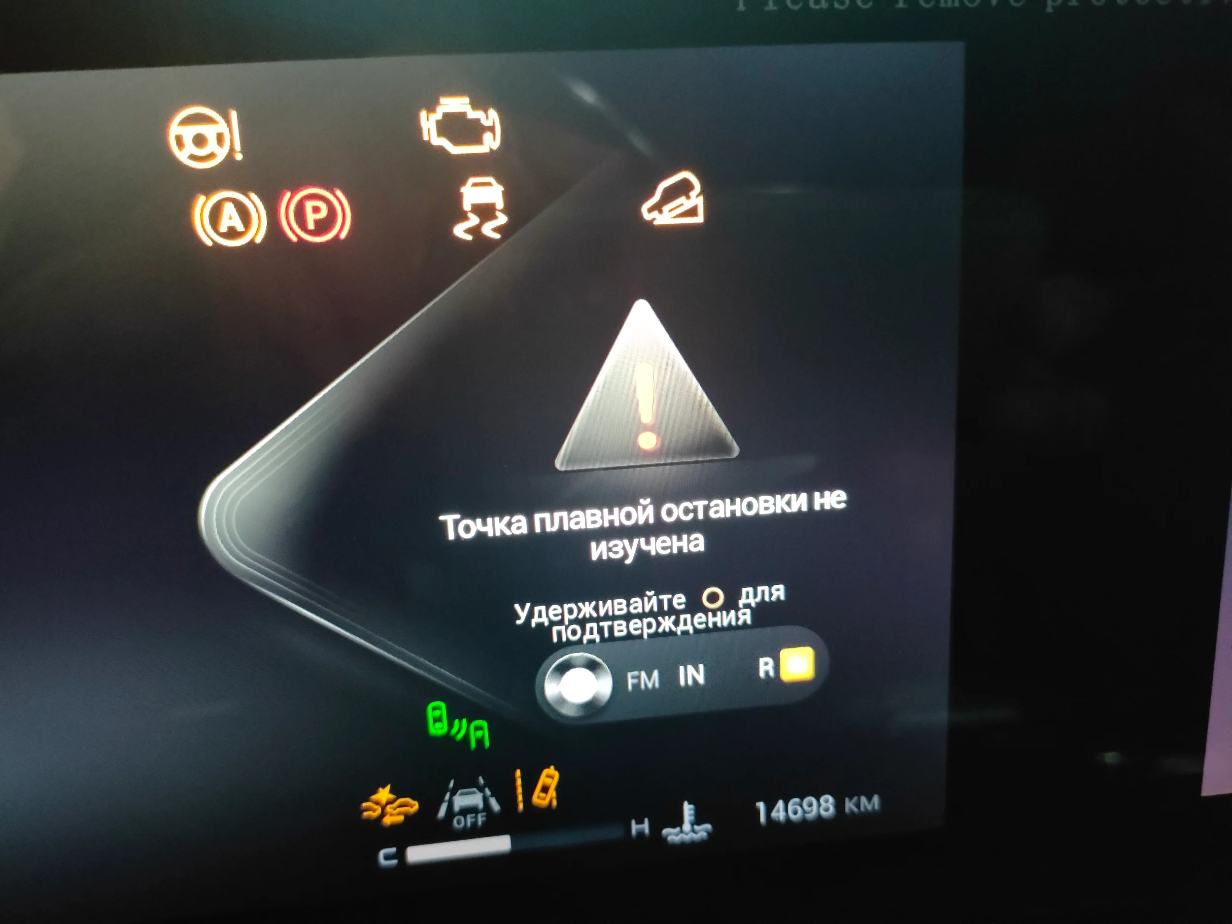

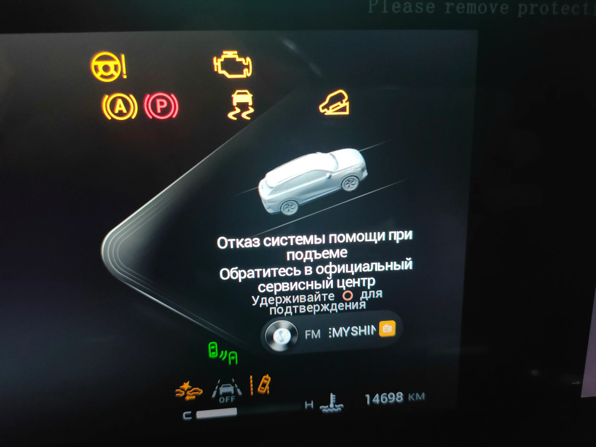

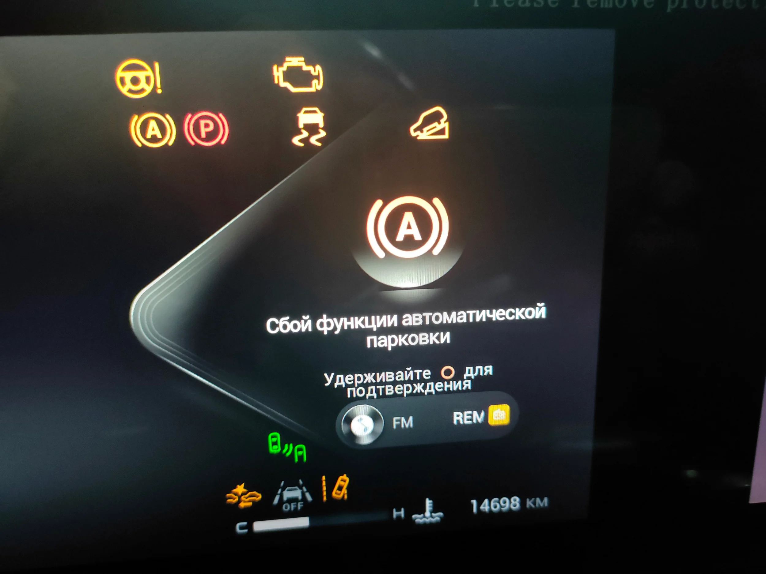

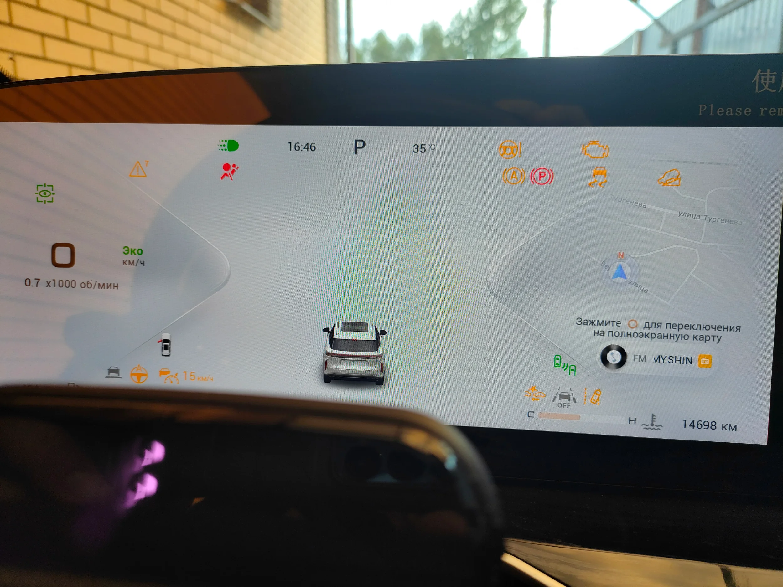

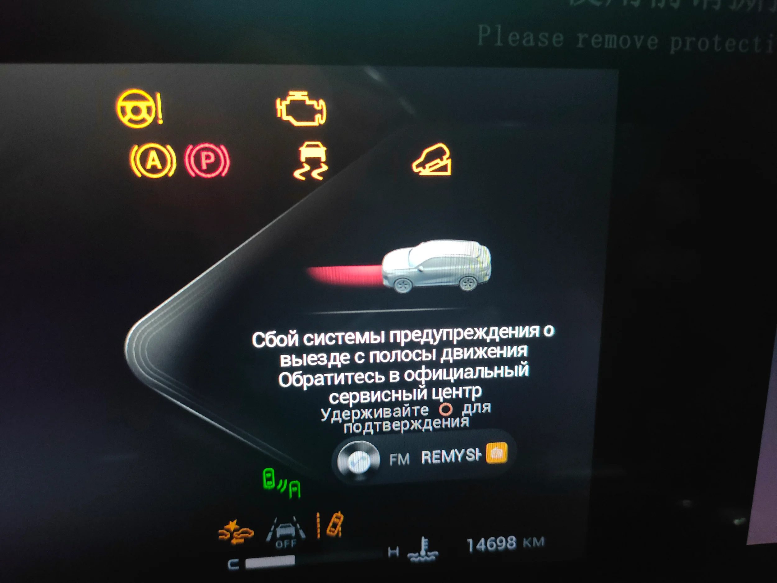

Здравствуйте. На RX 2023 с пробегом ~14600км не переключается скорость на D или R или N. Постоянно на Р, ни перегнать, ни отогнать. Плюс куча ошибок выскочило. Кто нибудь сталкивался с такой проблемой?

С вероятностью 90% сдох аккум. У вас очень маленький пробег для 2023 г., а на некоторых RX есть проблема с недозарядом, поэтому аккум и кончился. Авто с кучей электроники должен приобретаться для поездок, а не для хранения!
С 21.00 до 6.00 заряжался.
Поставил на до зарядку ещё.
Буду ждать и проверять. Благодарю
А как подключать правильно аккум, знаете?
После подключения: заводим авто, нажимаем тормоз, выкручиваем руль до упора влево/вправо
И гирлянда из ошибок уйдёт.
Ушло таким образом две ошибки только

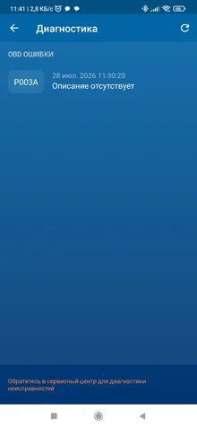

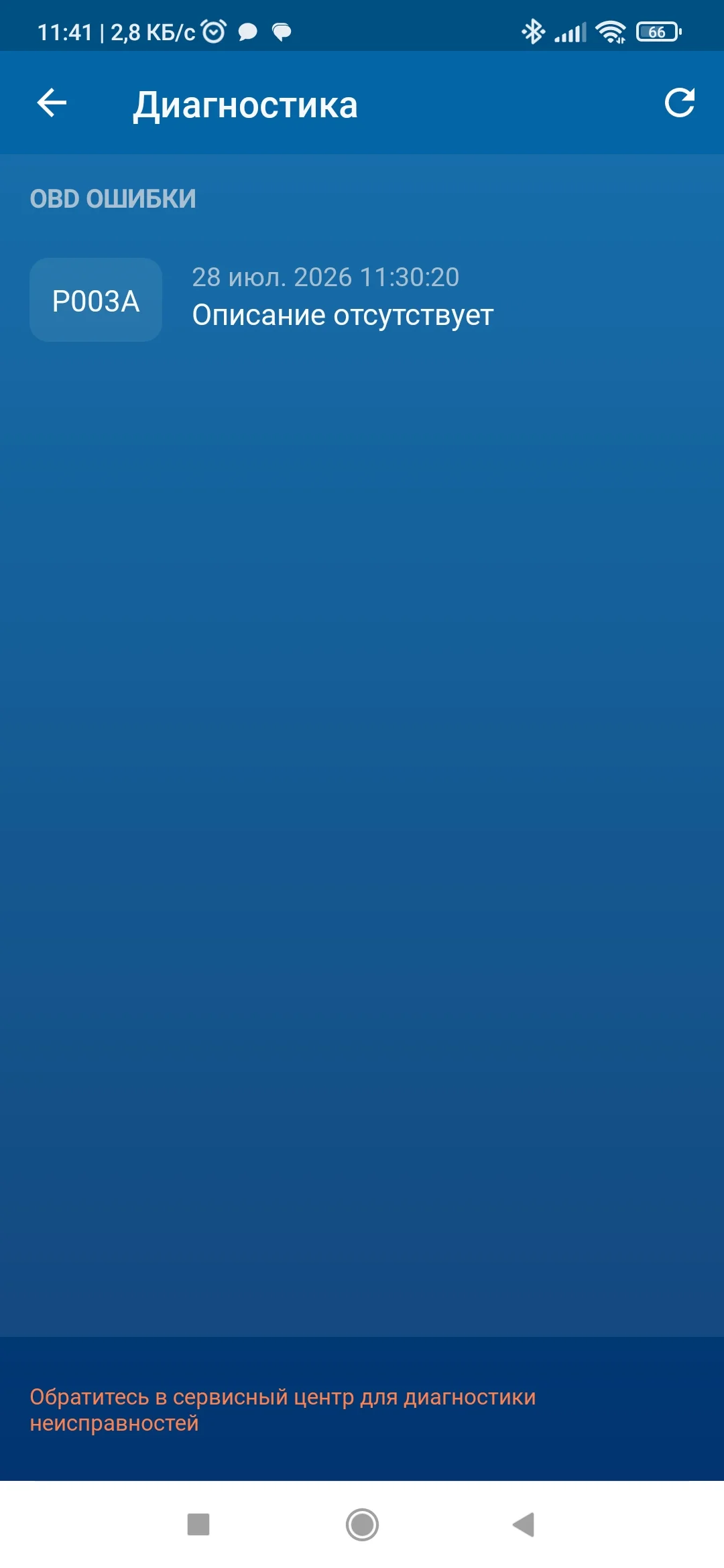

У меня в конце июля позвонила жена и сказала, что с трудом смогла обогнать КамАЗ на шоссе. Сказала, что "тапку в пол", а машина "не едет". Зашёл в приложение СтарЛайн, там есть раздел диагностики ошибок. Оказалось, что ошибка P003A. Погуглил, ошибка говорит, что турбина "покинула чат". Потом сам прокатился, действительно не так разгоняется, причем не всегда. Записался на диагностику, сказали, что при такой ошибке меняют турбину по рекомендации производителя. Через пару недель приехала новая турбина и за полный рабочий день её поменяли. Сказали, что просто залип клапан какой то. Пробег около 23 тысяч за почти три года.
