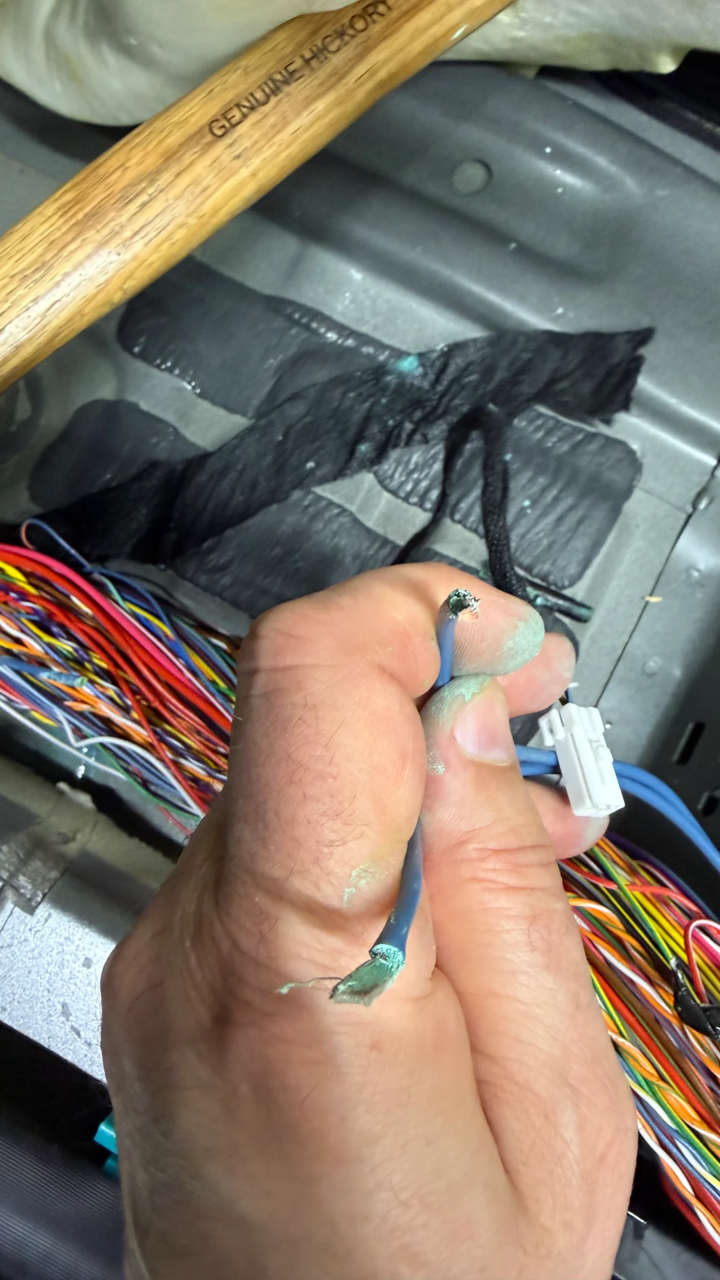

Всем привет. Владею авто EXEED RX 2024г, чуть больше года. Пробег 39500 км. Примерно полтора месяца назад перестали работать подогревы передних сидений, регулировка сиденья, регулировка руля и зеркала. Записался на ТО 40000 км, и попросил проверить электрику. Проверили все предохранители, сказали что все ок. Потом начали проверять жгут проводов (там их очень много), который идет от панели в сторону сиденья. Когда под ногами подняли ковролин, то обнаружили там воду, и в этом жгуте нашли окисленый провод. Сказали что это не гарантия, и произвели работу за деньги (36000р). До сих не могу понять, как попадает вода, если там все закрыто герметично, в машине всегда суха, и как провод мог окислиться за год владения авто.
Посмотреть вложение 3973Посмотреть вложение 3972Всем привет. Владею авто EXEED RX 2024г, чуть больше года. Пробег 39500 км. Примерно полтора месяца назад перестали работать подогревы передних сидений, регулировка сиденья, регулировка руля и зеркала. Записался на ТО 40000 км, и попросил проверить электрику. Проверили все предохранители, сказали что все ок. Потом начали проверять жгут проводов (там их очень много), который идет от панели в сторону сиденья. Когда под ногами подняли ковролин, то обнаружили там воду, и в этом жгуте нашли окисленый провод. Сказали что это не гарантия, и произвели работу за деньги (36000р). До сих не могу понять, как попадает вода, если там все закрыто герметично, в машине всегда суха, и как провод мог окислиться за год владения авто.
1.Люк часто открываете? Возможно, забился дренаж.
2.Лобаш по гарантии меняли? Возможно, плохо проклеен.
3.С коврика 🤔 — это самый невероятный вариант. Если только вы не отряхиваете снег с обуви при посадке и воду с ковриков вообще не убирали всю зиму.
Если вариант 2, тогда пусть возвращают деньги и меняют стекло. И даже если не меняли лобаш, возможно, заводской брак установки!
