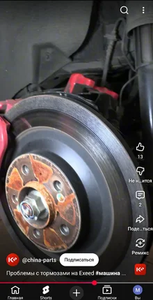

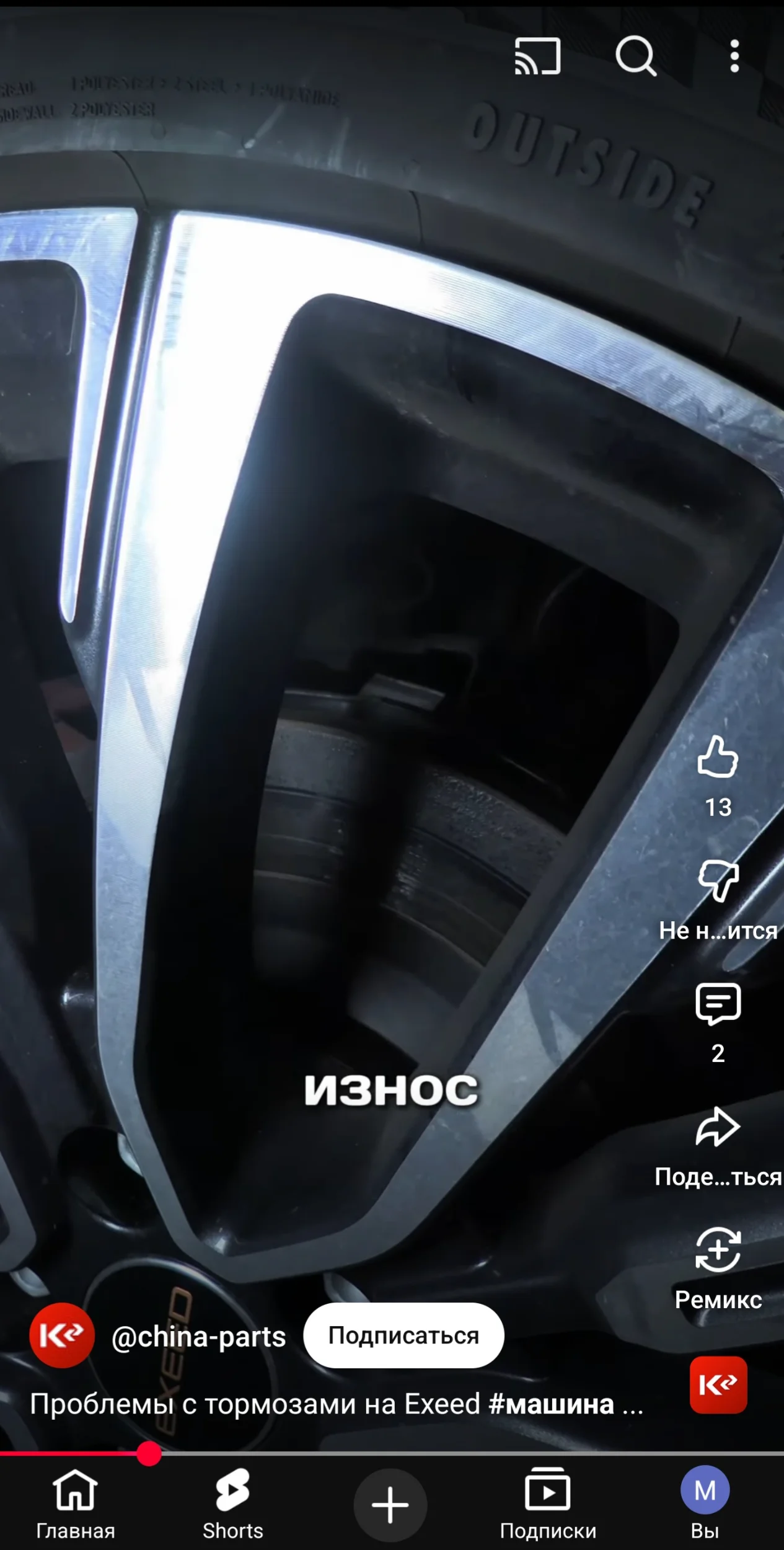

Нашел ролик, там такая же история на VX. Попробую на выходных доехать к этим ребятам, думаю они уже знают как решить проблему.
    114,3 KB · Просмотры: 94
    144,4 KB · Просмотры: 119
Это уже конечный результат, а какова причина???? Иначе после проточки может быть такая же байда…
