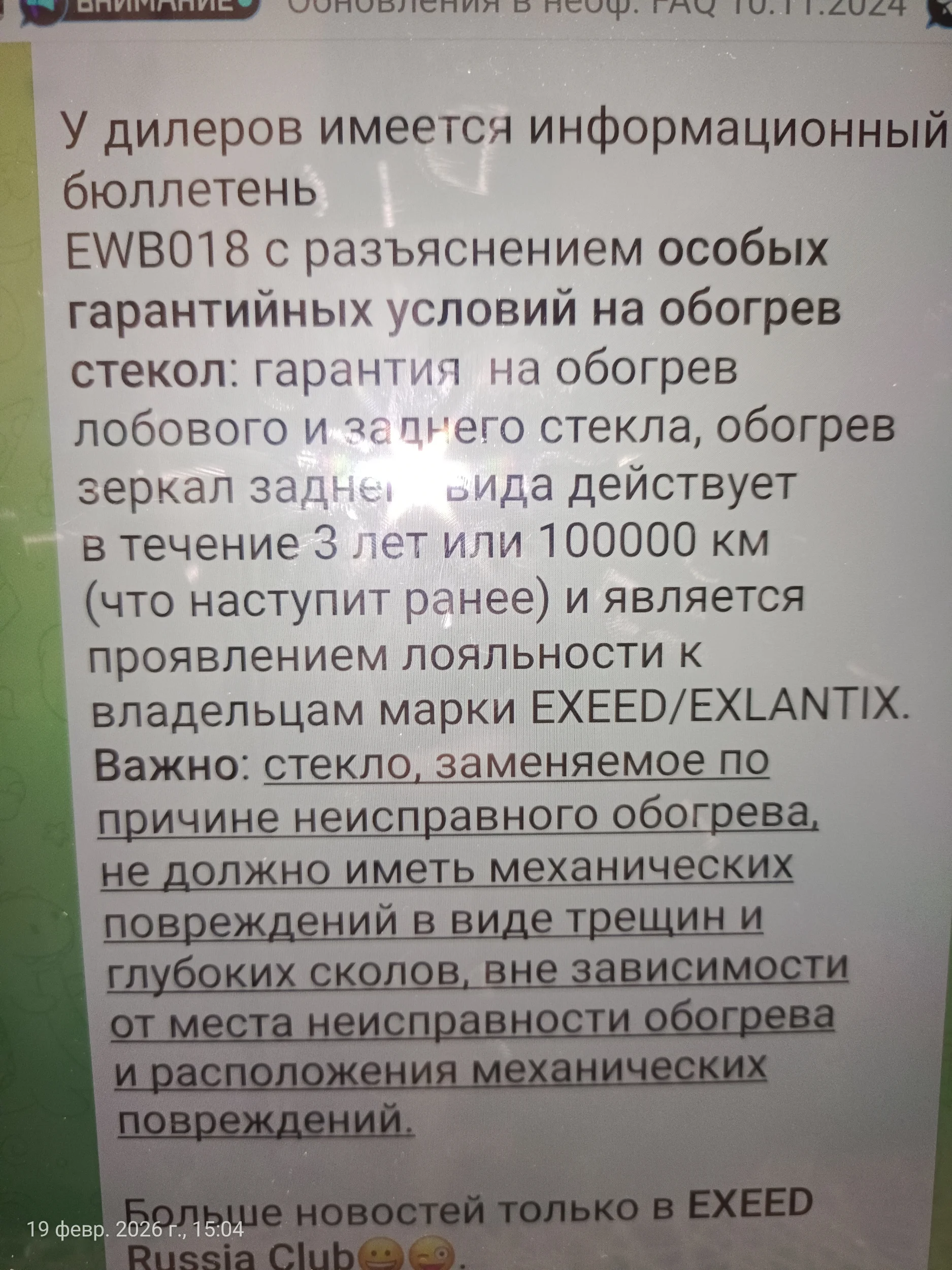

Поменяют стекло по гарантии если, пробег меньше 100000км и менее 3-х лет. А самое главное, нет трещин и сколов!!!
Информация взята из информационного бюллетеня: EWB018

был на диагностике, сказали сначала если полоса больше 5 сантиметров не прогревается, позвонили потом сказали вообще эксид все отменил, дескать теперь это идет как гарантия на остекления 6 месяцев а не как раньше на электрическую систему, сказали месяц назад поменялось
Опа. Я успел поменять по гарантии.

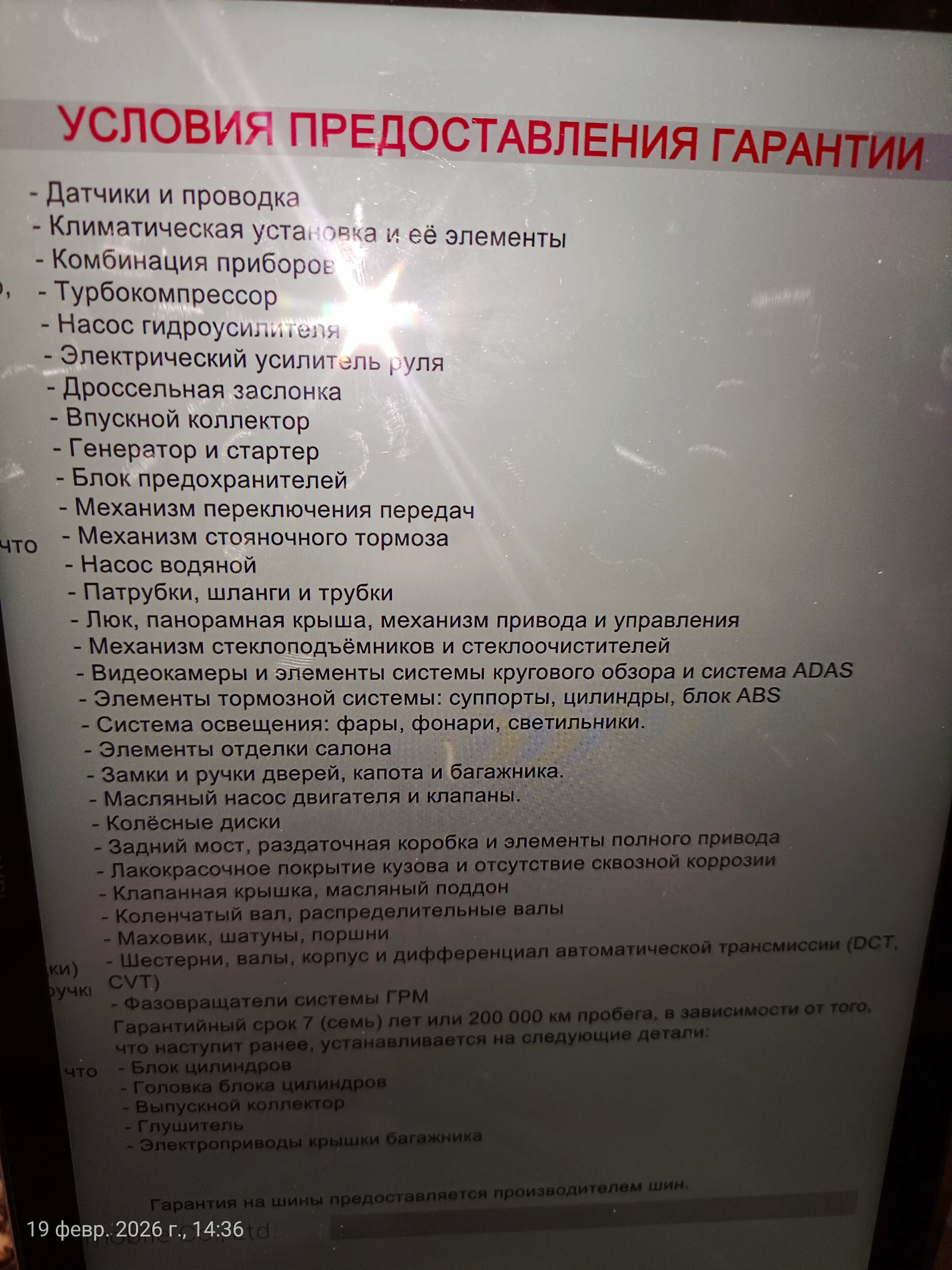

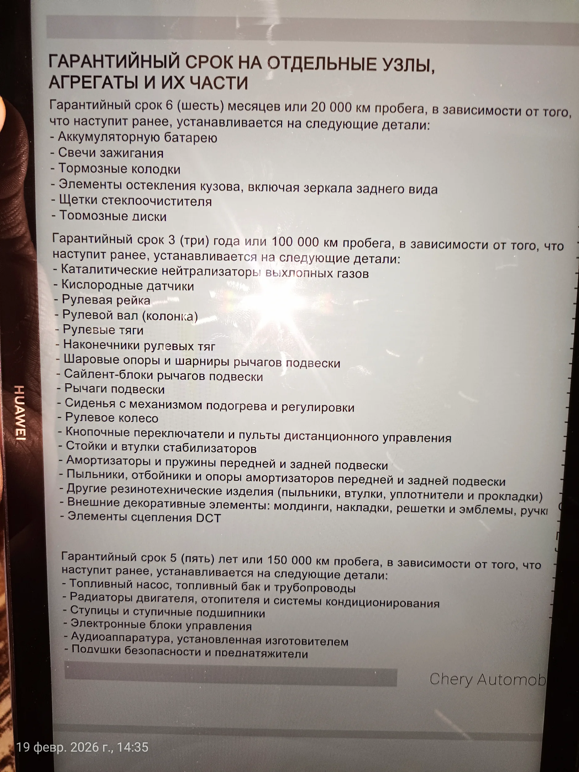

Где у Вас или у нас прописано в гарантии 3 года или 100т? Гарантия на остекление 6м или 20т !
С 2023г действовала программа лояльности 3 года или 100т (смотрим последний прикреплённый файл), программу свернули в первых числах февраля 2026г.
Нитей обогрева отдельно в гарантии нет вообще! Они являются неотъемлемой частью стекла. Как вариант, их можно отнести к датчикам и проводке, тогда гарантия вообще 5 лет или 150т. Только, скорее всего, это не так. Тогда уже нужно говорить о сроке гарантии 7 лет или 200т, на всё, что не указано в списке. Пункт 10 Условия предоставления гарантии!
Только это реализовать, наверно, получится только с вручением ОД досудебки или даже после решения суда.
