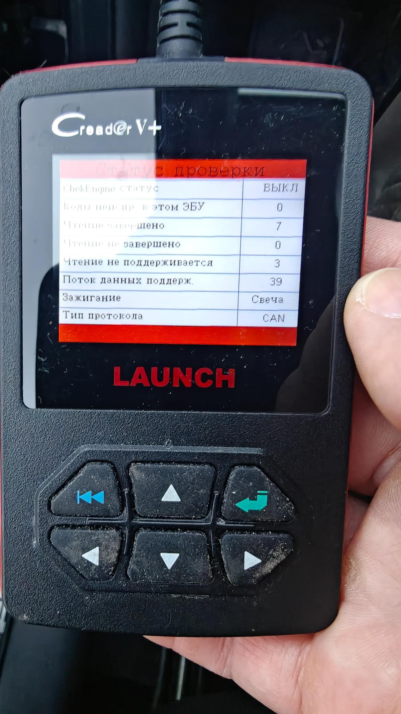

Есть старенький Лаунч
И что это даст? Их прописывать не надо?
Не видит ошибку

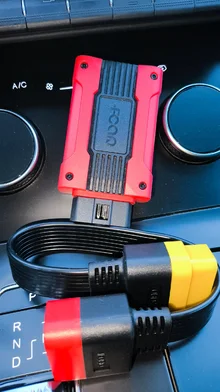

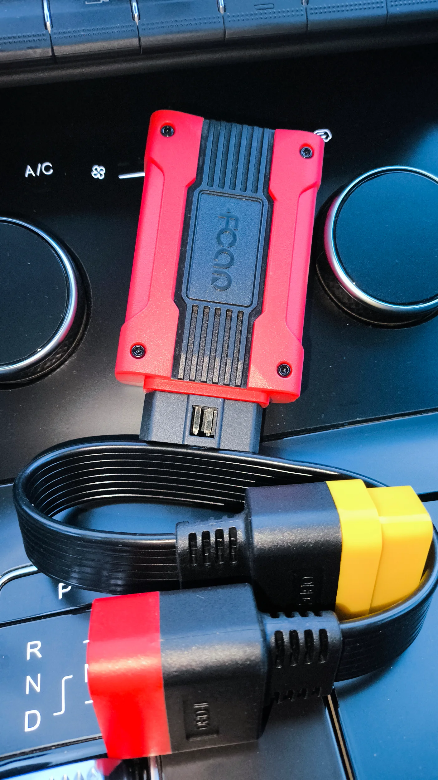

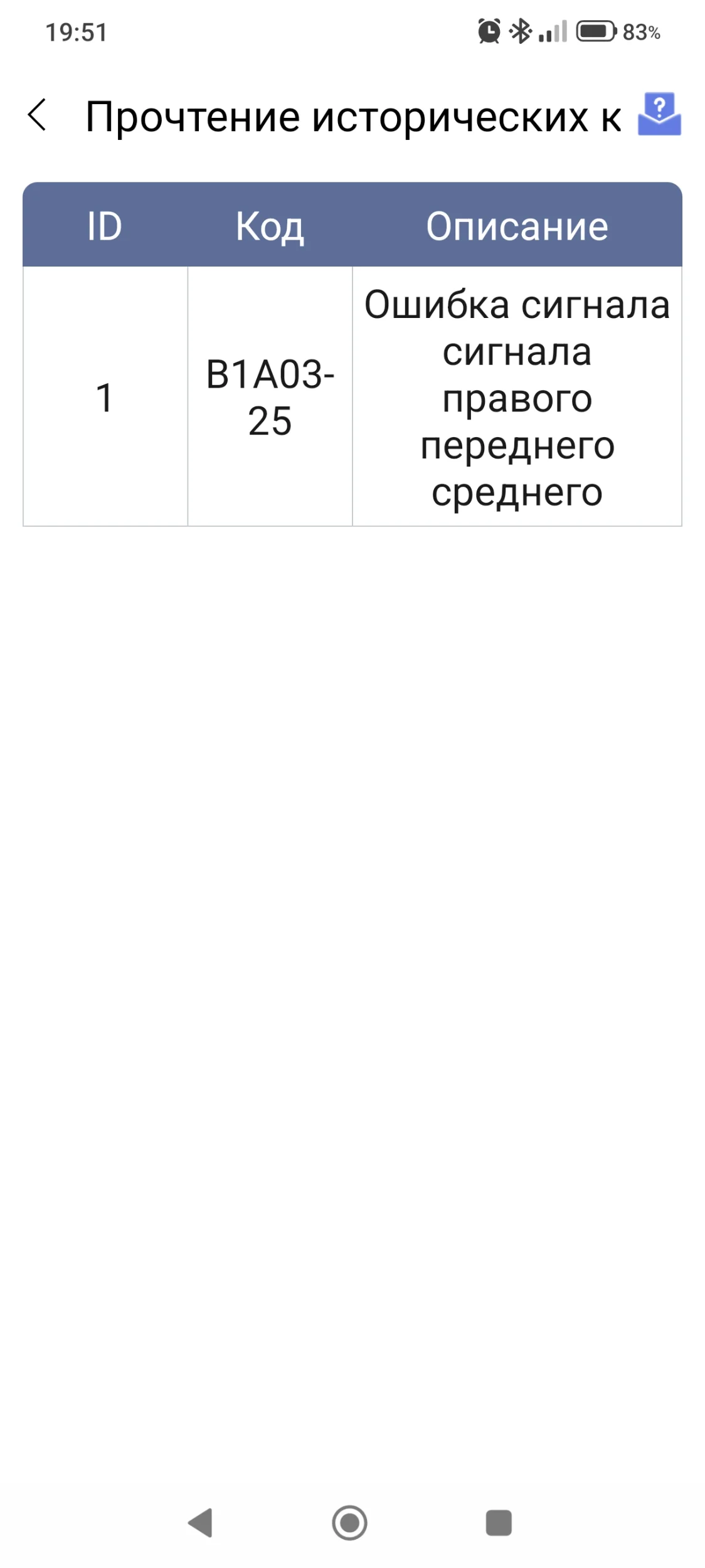

У меня передний иногда глючит, Fcar видит только в истории.
2444✅ B1A03-25 — Неисправность переднего правого центрального датчика – недопустимая форма сигнала

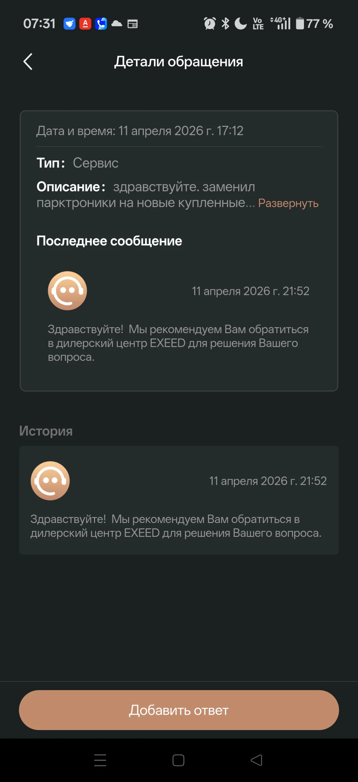

Пока нет но скоро ТО и я уверен что официальный дилер разберётся. Тут судя по всему ответ будет такой: прописка сканенером ОФ дилера
Только что от дилера. Ответ дилера таков если все рабочее и оригинальное, то датчики прописываются автоматически. Следовательно надо искать обрыв проводки.
