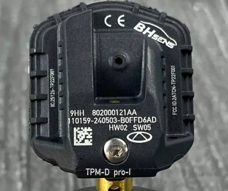

Добрый день, всем!
Хочу купить на ОЗОНе датчики для второго комплекта. Написано "оригинал" ;) Кто-нибудь знает как проверить не устанавливая на машину? Есть идеи?
Добрый день, 4 года назад но ОЗОНе покупал датчики давления до сих пор работают без замечаний даже прописались сами , перед покупкой делал запрос у продавца , главное чтоб по вину номер совпал, как то так ( магазин ZapChinka)

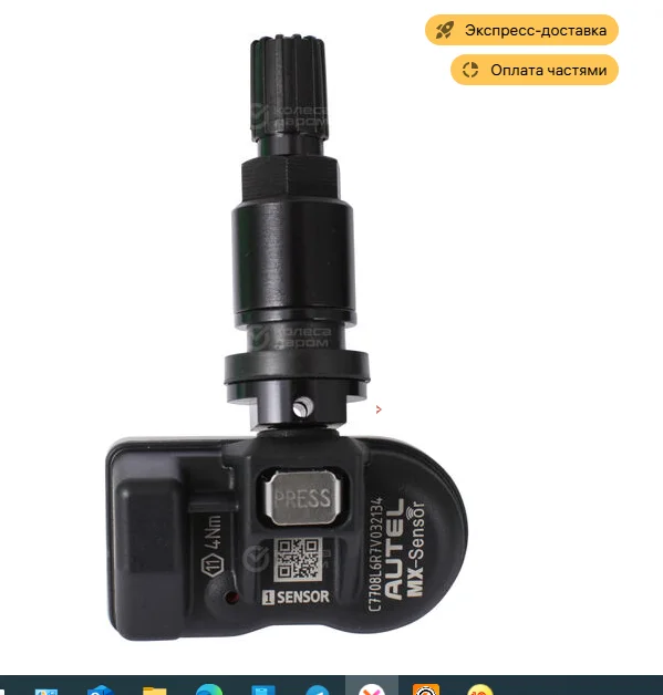

Добрый день. Подойдут эти датчики на EXEED RX ?
Нет. Exeed оригинальные датчики с первого раза не всегда видит.
Спасибо
Спасибо
