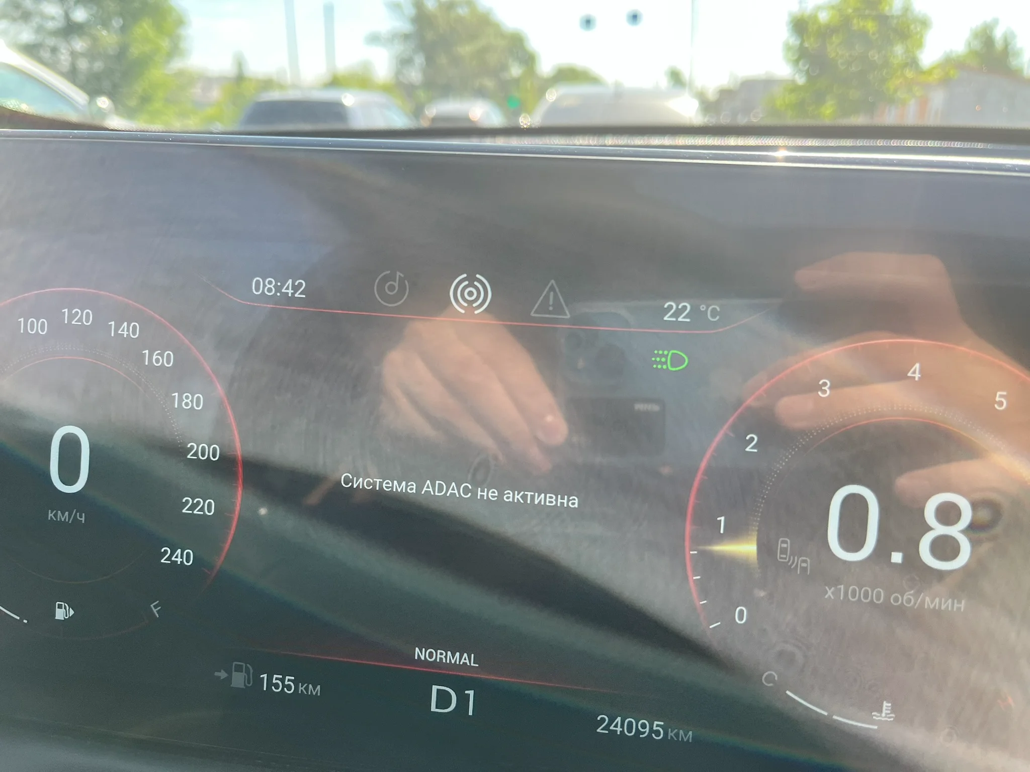

Доброго дня!
Столкнулся с проблемой, указана в шапке темы. При достижении скорости выше 6 км/ч на экране отображается анимация автомобиля , при снижении появляется надпись как на фото, раньше такого не наблюдалось, как лечится ?

AI достаточно хорошо отвечает на этот вопрос:
Это сообщение о недоступности системы ADAS (Advanced Driver Assistance Systems), а не ADAC. Вероятно, на экране отображается что-то вроде «ADAS недоступна» или «Система помощи водителю недоступна».
Что это значит:
ADAS — комплекс систем помощи водителю: адаптивный круиз-контроль, удержание полосы, автоторможение, контроль слепых зон и т.д.
Почему появляется при скорости выше 6 км/ч:
  • Многие ADAS-системы активируются только на скорости выше определённого порога (обычно 5–15 км/ч)
  • При низкой скорости они отключены или в режиме ожидания
  • Если при превышении порога система не может запуститься — появляется предупреждение
Возможные причины:
  1. Загрязнённые датчики — радар (обычно за решёткой радиатора) или камера (за лобовым стеклом). Проверьте, нет ли грязи, снега, льда, насекомых.
  2. Калибровка сбита — после замены лобового стекла, ремонта подвески, снятия бампера камера/радар могут потерять калибровку.
  3. Ошибка в блоке управления — требуется диагностика через сервисный сканер.
  4. Проблема с питанием/прошивкой — иногда помогает сброс (отключение АКБ на 10–15 минут).
Что можно проверить самостоятельно:
  • Почистить радарную решётку радиатора и зону камеры за лобовым стеклом
  • Проверить, нет ли трещин на лобовом стекле в районе камеры
  • Попробовать сбросить ошибку: выключить зажигание, открыть/закрыть дверь, подождать 2 минуты, завести снова
Если не помогает — нужна официальная диагностика в сервисе EXEED. Системы ADAS требуют специализированного оборудования для калибровки.
Это новая машина или после каких-то работ/ДТП началось?
я думаю, надо ехать на диагностику.

Ничего странного нет пока. Машины наши напичканы электроникой. Отсюда все беды. Что-то может сбоить периодически. Или внешнее влияние - температура, влага.
