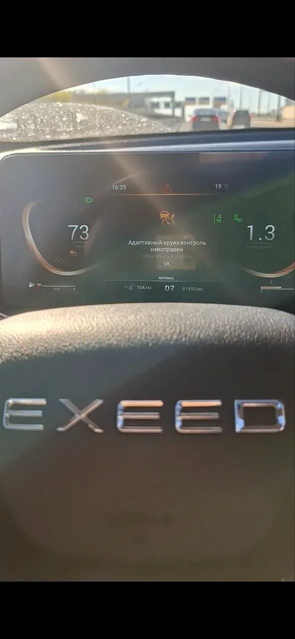

Всем привет, пару месяц назад столкнулся с проблемой.
В какой-то неопределенный момент времени при включении адаптивного круиза всплывает ошибка "Адаптивный круиз-контроль неисправен" (фото приложил)
Эта ошибка всплывает неожиданно, я могу ездить неделями и все нормально, а потом она всплывает и на протяжении всей поездки может то всплывать, то исчезать.
Активных ошибок нет, погода не влияет, датчики все чистые, защитная рамка с озона тоже не влияет, пробовал и с ней и без нее.
ОД руками разводит, говорит надо делать дефектовку, снимать бампер и смотреть (хотя там и так видно, что все втулки, крепления, рамка, все целое)
Может кто сталкивался, или уже решил данную проблему.

Добрый день,выскочила такая ошибка,когда весь радар мухами залепило после трассы.Помыл радар.ошибка не уходила 3 дня(ездил исключительно по СНТ),когда выехал на трассу,ошибка пропала.Зимой ошибка вылезала.когда снегом залепило радар ,если сразу очистить, то ошибка не оставалась,если ехать дальше ,то ошибка какое то время весела,даже после чистого радара.
Я уже в теме с приблудами писал, что купил и установил крышку на лидар. Копеечная вещь, но как раз от мошкары и от снега, а также всех мелких фракций, из которых состоит дорожное покрытие, летящего в лидар, защищает. От снега особенно хорошо, потому что он не набивается в нижнюю решетку, а при движении сдувается или съезжает вниз на неровностях дороги.
Теперь ещё об одной функции этой крышки.
Как уже говорил в других темах нашего ТХЛ-ного раздела, этой зимой из-за снегопадов и работы коммунальных служб во дворах были поломаны нижняя решетка бампера (из которой выглядывает лидар), нижняя часть (которая под решеткой и серебристого цвета) и расширители арок передних колес с обоих сторон. Это всё было поломано, когда жена выгоняла машину со стоянки у подъезда с манёврами среди соседних машин и при наличии замерзших брустверов как спереди, так и сзади. Нам ехать в санаторий, а тут ни туды и ни сюды. По дороге эта надпись периодически выскакивала, но потом пропадала.
Так вот, во время замены поломанных элементов переднего бампера выяснилось, что при поломке решетки ею было сломано крепление лидара и его рамки. Если бы не крышка, то лидара у нас не было бы - потеряли бы, а так он просто болтался между своей крепежной площадкой и этой крышкой.
Крепления обломаны напрочь на самом лидаре и его рамке. Сам лидар стоит порядка 70 тр (смайл рука-лицо).
Четыре длинные стяжки практически намертво фиксируют лидар к крепежной площадке, рамка изымается и убирается до "лучших времён". Крышку можно поставить штатно, как она до этого и стояла, но были просверлены в ней два отверстия и черными стяжками она прособачена на своё место намертво.
Надпись какое-то время "повисела" и пропала. Пока больше не появлялась (тьфу х 3 раза!), адаптивный круиз и информация о растоянии до впереди идущей машины работают.

у меня как раз все крепления целые, пластиковая обойма и железное, втулки тоже целые.
что я сделал, я вынул лидар из обоймы, снял штекер, прочистил все очистителем контактов и вставил все обратно.
пока что ошибки не было, но не уверен, что это вообще помогло)
Единственное, что объединяет круиз и клаксон, это то, что их, скажем так, включатели установлены на руле. Что там у нас? Улитка? Может дело в ней? Но тут нужен хороший автоэлектрик.
да, без электрика не разберешься, однако это история может оказаться затратной.
