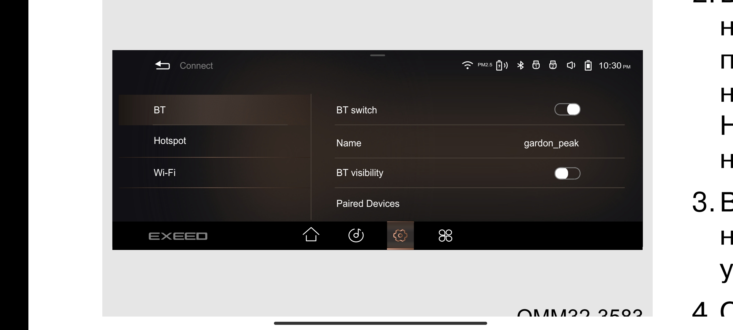

В мануале по txl видно, что в разделе настроек Соединения, кроме Bluetooth есть еще WiFi. Никто не в курсе, значит ли это, что он у нас в железках есть, просто в прошивке не активирован и когда нибудь, может быть, он таки появится? ))
