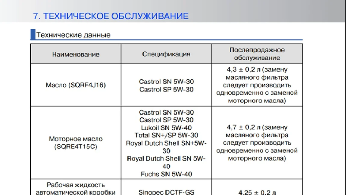

А C5 - это тогда что?
Подсказываю: это и есть ACEA C5.
А мурзилка лежит в авто!
По каталогам и подбору по вин тоже самое, правда, есть нюансы. Кто ищет, тот всегда найдёт. Примеры приводить не буду!!!
Понимаю без подсказки , у меня в мурзилке нет допуска по асеа только по апи. Вы фото от 2х литрового талмута выложили, а сдесь LX не RX

Ок. Тут понятно.
Так у Вас есть конкретно указанное масло, а на упаковке масла прописаны все допуски.
А самый верный вариант — на сайт производителя указанного масла конкретно для вашего авто.

Дело не в этом, я уже писал на нашем и вашем двигле трехкомпонентный катализатор, который быстро засрется от крепких полнозольных масел типа в3-в4. У вас в мурзилке указали конкретно с5 это среднезольник и это хорошо, есче это масло не склонно к отложениям на стержнях клапанов. У ода мне на 0 то тотачи залили и отправили катать до 10 тыс. После я узнал что нет такого производства тотачи нигде и в японии. Ваше масло с5 если не ПАО я бы катал не более 5 тысяч км. вязкость w20-развод аля берегите природу. Пишем мы сдесь не зря, нас читают люди которые хотят подольше катать свое авто.
