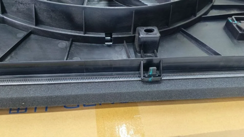

Другая особенность, собственно, к мотору не относится, она лежит в плоскости системы охлаждения. А именно к радиатору — зафиксированы несколько случаев разгерметизации радиатора по механической причине. Лопасти вентилятора имеют небольшой люфт, которого достаточно для того, чтобы они задевали ребра радиатора. Со временем эта вибрация и приводит к повреждению ребер и протечке антифриза. А теплонагруженность у мотора UNI-K порядочная. И если учесть, что есть вопросы к корректной работе термостата (точнее, работа корректная, штатная, рассчитанная на повышенную экологичность автомобиля), то перегрев двигателя, особенно в жару и с кондиционером, весьма вероятен. Случаи с течью радиатора не массовые, но и не единичные, дилеры устраняют дефект (меняют радиатор), но принципиально это вопрос не решает, нужно, видимо, менять вентиляторы и их конструкцию. Впрочем, владельцы «юникеев» справедливо решили, что проще и быстрее решить проблему народными способами, и придумали крепить кусочки поролона или резины в местах контакта лопастей вентилятора и ребер радиатора. Лайфхак работает. Кроме этого, установка холодного термостата вместо штатного (на «параллельные» машины либо с официальные с истекшей гарантией) снижает вероятность перегрева ДВС в пробках и жару. И да — никаких «опциональных» сеточек на радиатор ставить не нужно. Себе дороже.

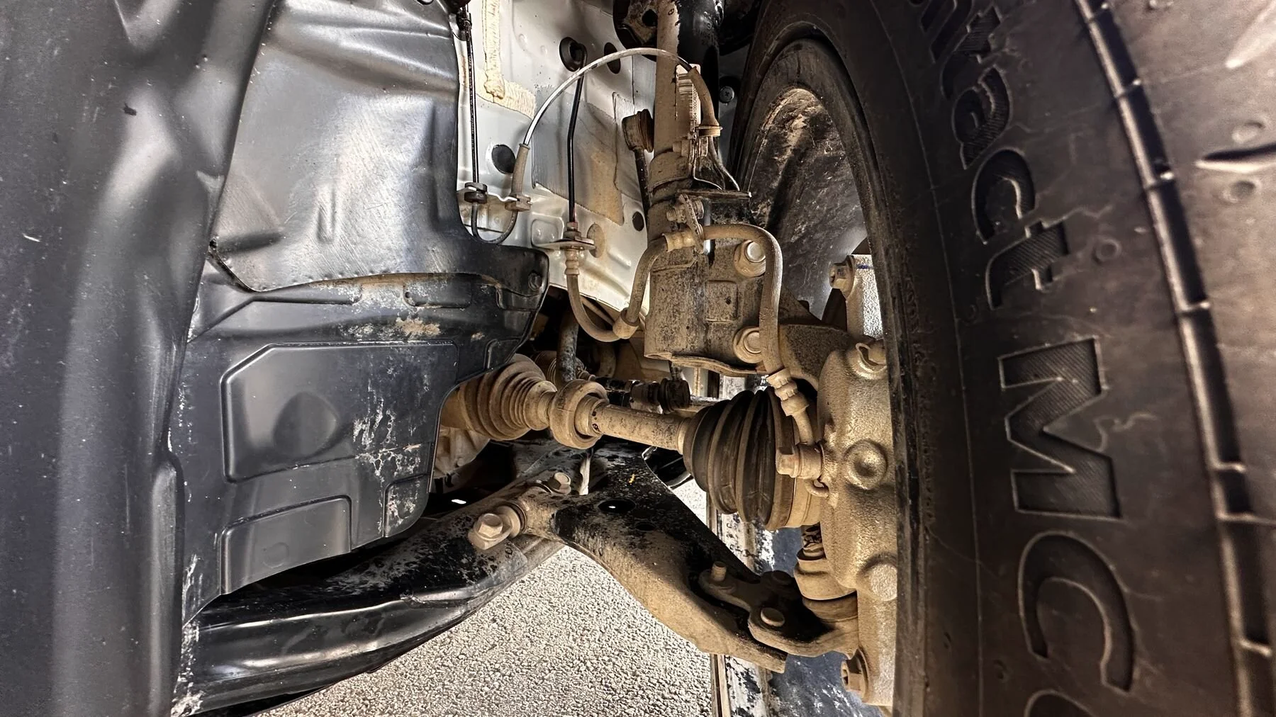

Что точно можно назвать слабым местом UNI-K, так это подвеску. Неудивительно — при снаряженной массе чангановского кроссовера больше двух тонн! Добавьте сюда же тяжеленные колеса диаметром 21 дюйм (с которыми продаются UNI-K официально, а «серые» машины — нередко с 20-дюймовыми дисками). Все это приводит к тому, что при официальной гарантии на детали подвески 20 000 километров рассыпаться она начинает тысячам к тридцати. Шаровые опоры, стойки стабилизатора, сайлент-блоки верхних поперечных рычагов, рулевые наконечники и тяги — все это в редких случаях держится дольше 50 000–60 000 километров. Стоимость деталей подвески — в целом выше среднерыночной или в сравнении с китайскими одноклассниками, но хотя бы есть аналоги как по кросс-номерам, так и подобранные опытным путем от других популярных автомобилей европейских, японских и американских марок. Например, стойки стабилизатора в оригинале стоят почти 5000 рублей, и даже аналоги — около 1500 рублей. Так что на UNI-K нужно быть поаккуратнее на неровностях, дорого они его владельцу обходятся. Кстати, подвески на официально продающихся в России UNI-K и ввозимых по параллельному импорту разные — на «китайской» версии задняя подвеска алюминиевая, а на «глобальной» — обычная.

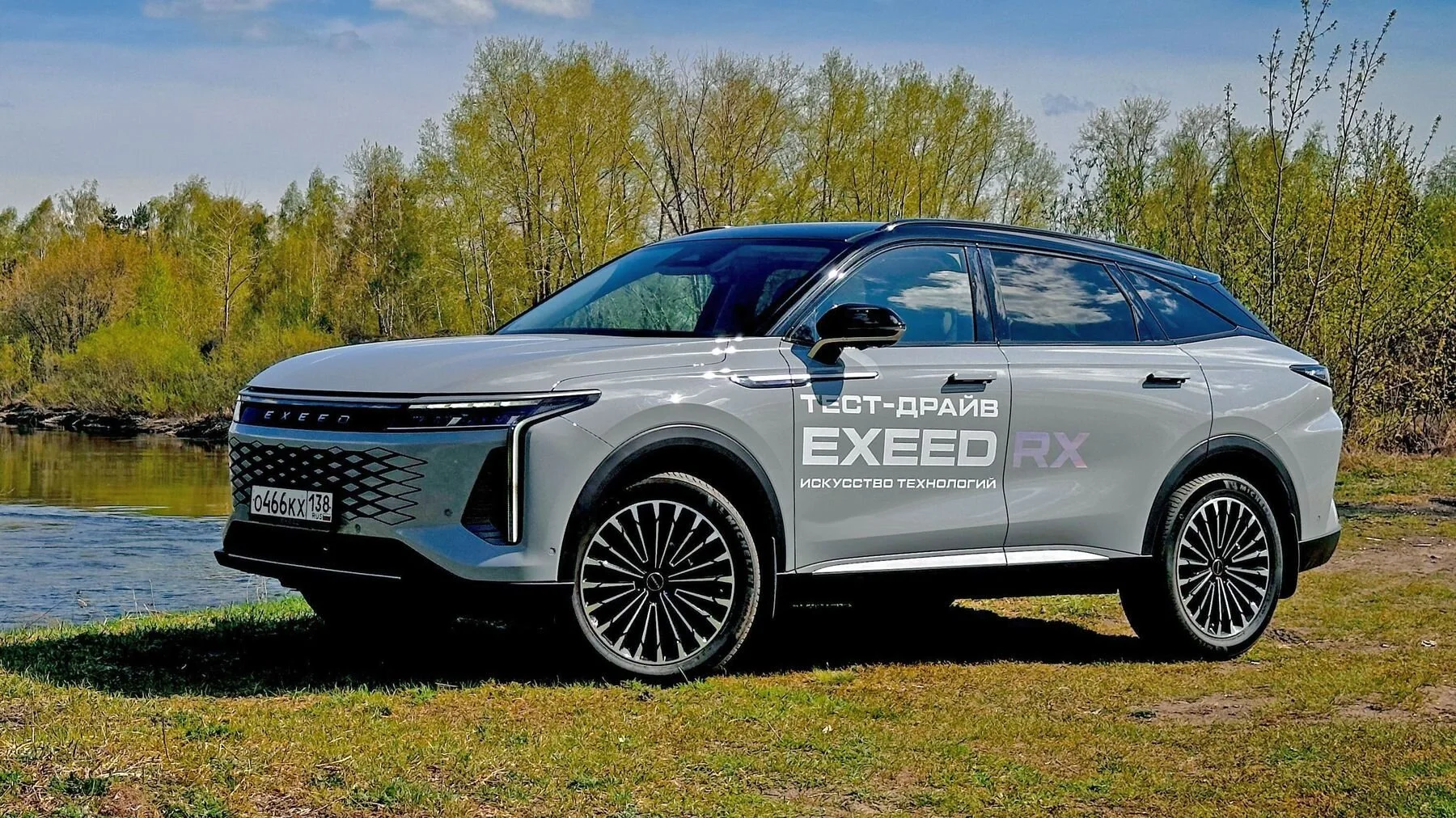

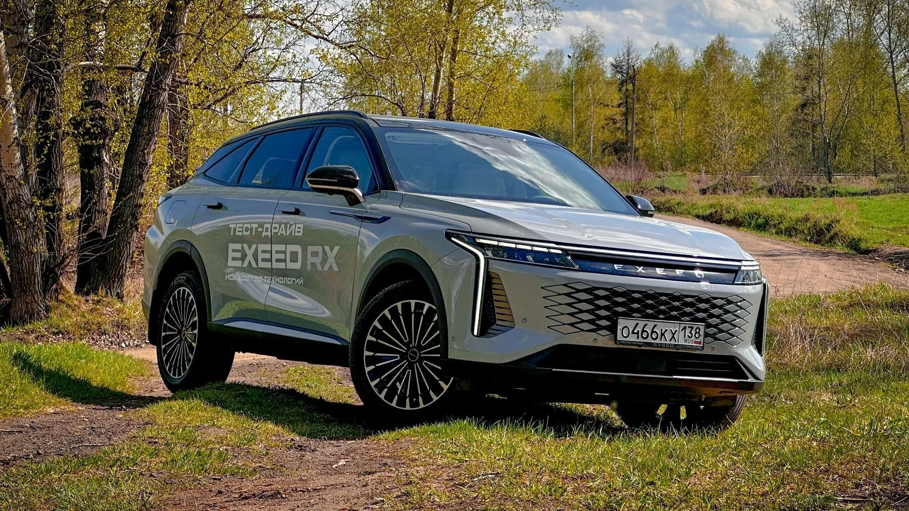

Требует ли аналогичных «жертв» красота Exeed RX?
Эксидовское кросс-купе построено на модульной платформе M3X Mars 2.0 (удивительно, что непосредственно в названии модели всего две буквы). На этой же платформе сделан практически весь модельный ряд Exeed, представленный в России (и модели будущего бренда-преемника Esteo). Если не вдаваться в подробности про высокопрочные стали в конструкции, то платформа подразумевает поперечное расположение двигателя, многорычажную подвеску (с McPherson спереди) и подвеску с электронным управлением. Насколько все это технологичное добро восприимчиво к суровой российской действительности?

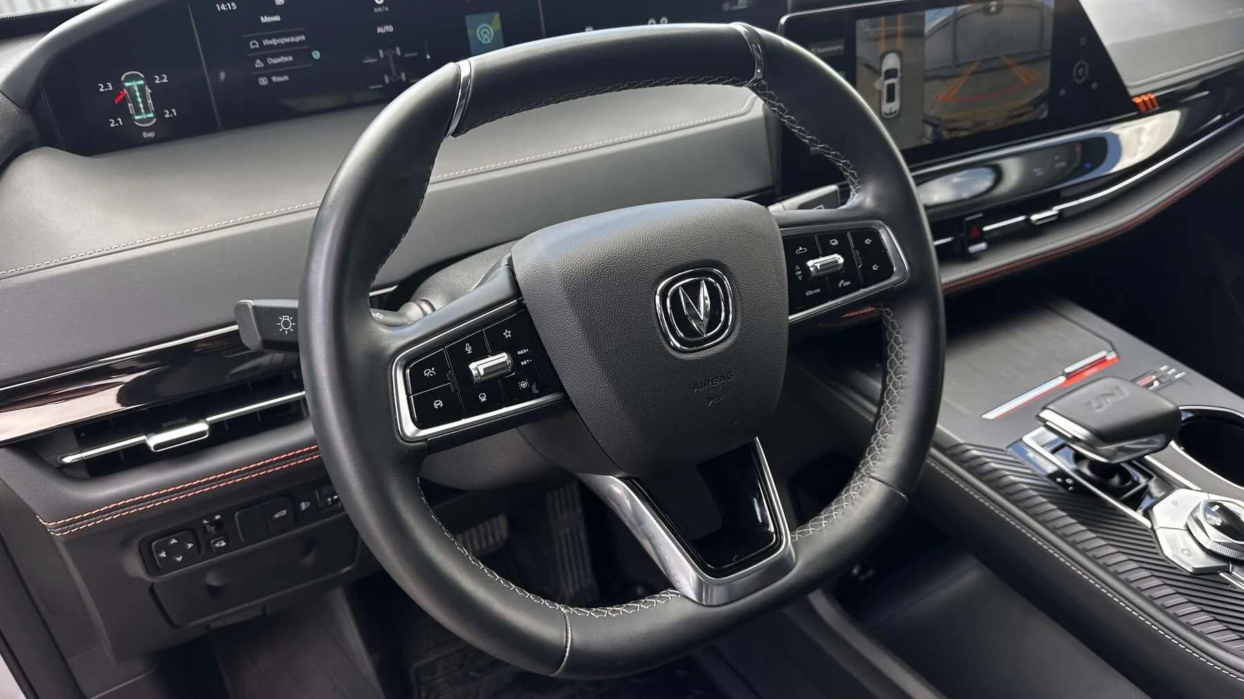

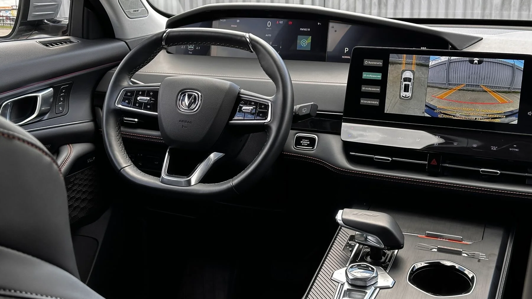

Интерьер UNI-K как будто сразу программирует на молодежный стиль жизни. Водительское место — словно кресло геймера. Вот тумблеры справа, джойстик КП, несколько дисплеев, разбросанных по передней панели, эллипсовидный эмм… Ну назовем это рулем, хорошо. В начале 2020-х, когда UNI-K только появился у нас, такой интерьер выглядел футуристично, но в 2026-м уже выглядит даже по китайским меркам чересчур вычурно и смело.
Но по эргономике претензий не так уж и много — сделать кокпит космолета, чтобы он был удобным, у китайских интерьерщиков в целом получилось. К дынеобразному рулю привыкаешь (но круглый обычный все-таки всегда будет удобнее), обзорность нормальная как в системе «водитель — окружающая среда» (несмотря на высокую подоконную линию), так и в системе «водитель — приборная панель». Сами приборы по-китайски пестрые и читаются неважно, хотя шрифты вполне европейские. В мультимедиа до сих пор так и не появился протокол Android Auto, площадка для смартфона расположена поперек и жесткая, «музыка» просто играет (вне зависимости от пресетов эквалайзера преобладает бас), даром что Sony. Картинка с камер неплохая, но по сравнению с RX уже кажется слишком «зернистой».

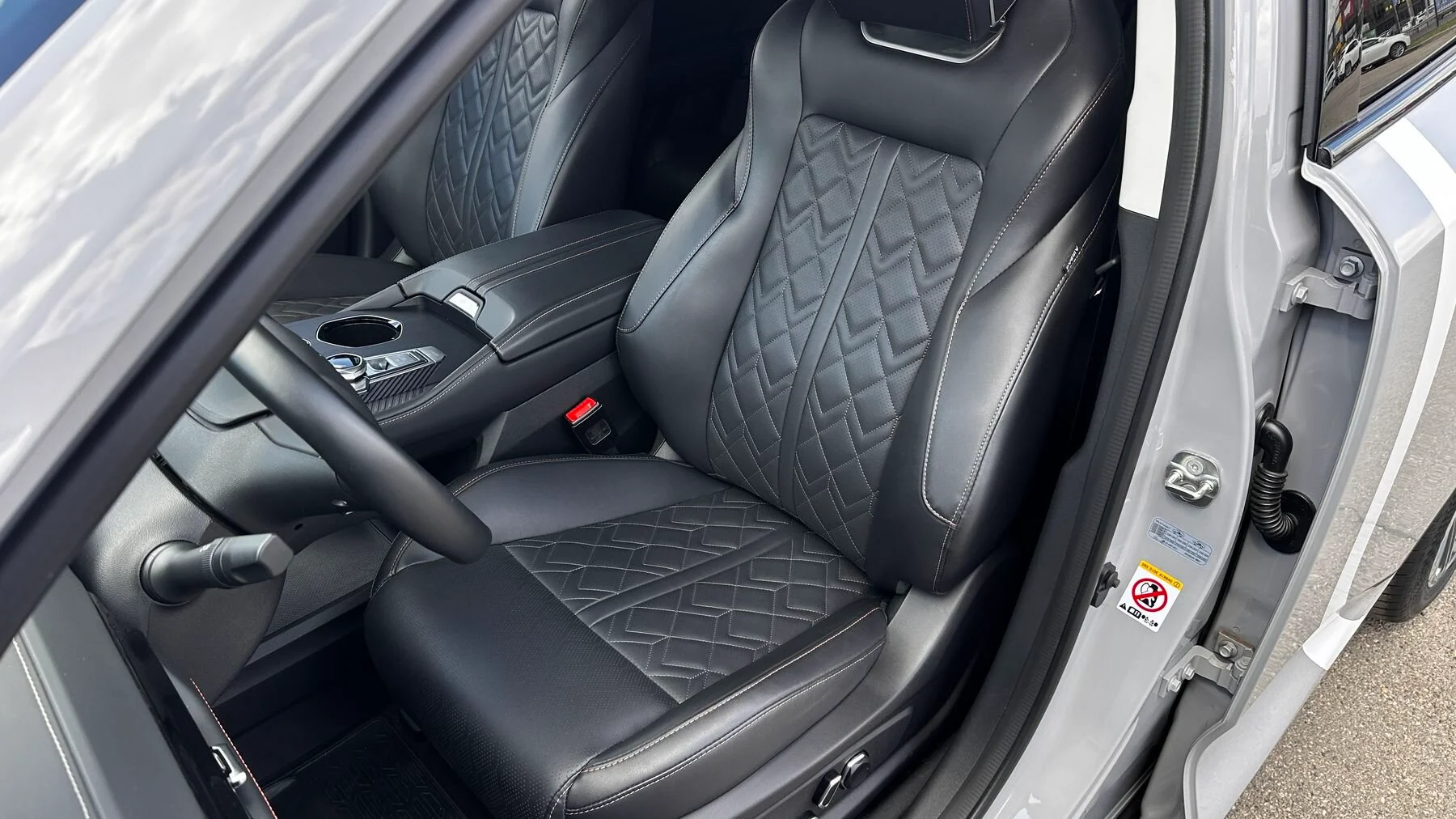

У Exeed RX была фора в пару лет, поэтому он и выглядит богаче и современнее, чем UNI-K, особенно в плане внутреннего убранства.
Во-первых, у RX богаче цветовая гамма интерьера — не только классический черный, но и благородный бежево-коричневый и агрессивный красно-черный. По китайским меркам и салон RX уже будто бы не в тренде — «монодоски» с парой дисплеев уже давно переехали с водительской стороны на пассажирскую. Зато интерьер узнаваемый — похожую архитектуру имеют также LX и TXL.
