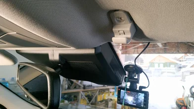

Переходник для видеорегистратора в плафон 0.8 тыс
Приветствую!
я тоже купил переходник для подключения видеорегистратора от штатного плафона
но.... не нашел нигде инструкции/описания как снять кожух на месте штатного регистратора :rolleyes: :unsure: чтобы добраться к разъемам плафона и под этот кожух потом убрать гнездо для подключения внешнего регистратора
как этот кожух не пытался дергать, со всех сторон, пытался отжать монтажными лопатками - он стоит "метров", поэтому пока эту идею и комплект для подключения отложил
поделись пожалуйста опытом установки
Приветствую!
Кожух регистратора здесь совсем никак не используется. Провод с разъемом выходит из прорези в панели потолка.
привет
кожух нужно снять для того, чтобы ближе подойти к разъему питания освещения, и потом под кожух убрать разъем, в который будет подключен регистратор. Там такое же гнездо "прикуривателя", куда нужно вставить штекер от регистратора, ну и провода. Просто чтобы ничего нигде не резать

Извините... А для чего лепить второй регистратор на присоске?
Чем штатный не устраивает?
