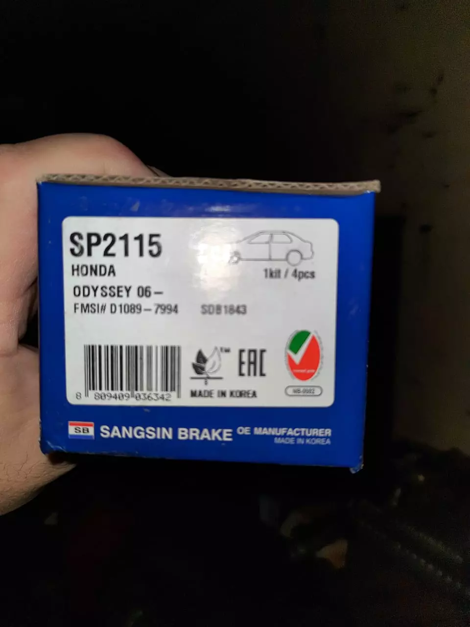

Поставил SANGSIN BRAKE SP2115 для Honda Odyssey, Honda Accord, Honda CR-V, Acura RDXС родных отражатель только переставили и отложили пружинки. В SP2115 под пружинки нет дырочек, мне сказали, что они и не нужны. По размерам форме все 1в1.
Старые поскрипывали с самого начала.
Новые тоже на определенных режимах при легком нажатии подсвистывают слегка. Нажмешь чуть сильнее - свист пропадает. Он не громкий, меня не раздражает. Цена колодок со скрипом в 15000 меня раздражает гораздо сильнее )))
Цена вопроса: колодки SP2115 (на коробке написано Hi-Q) - 2400 руб + замена 700 руб.
Следующие возьму такие же )))

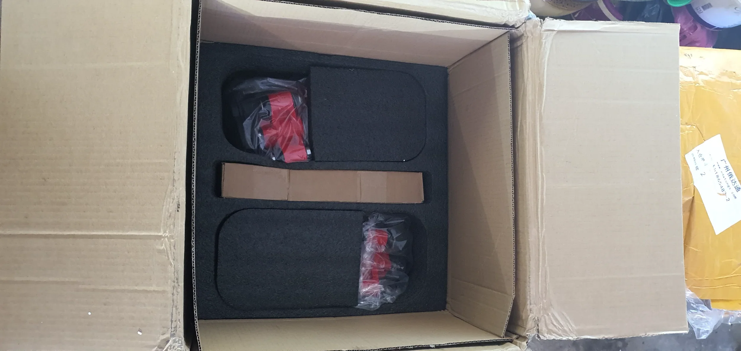

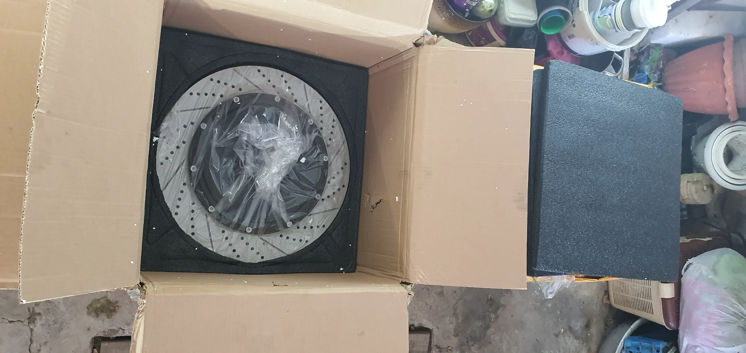

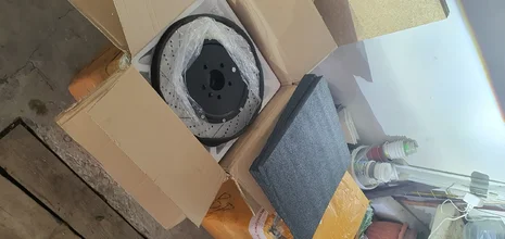

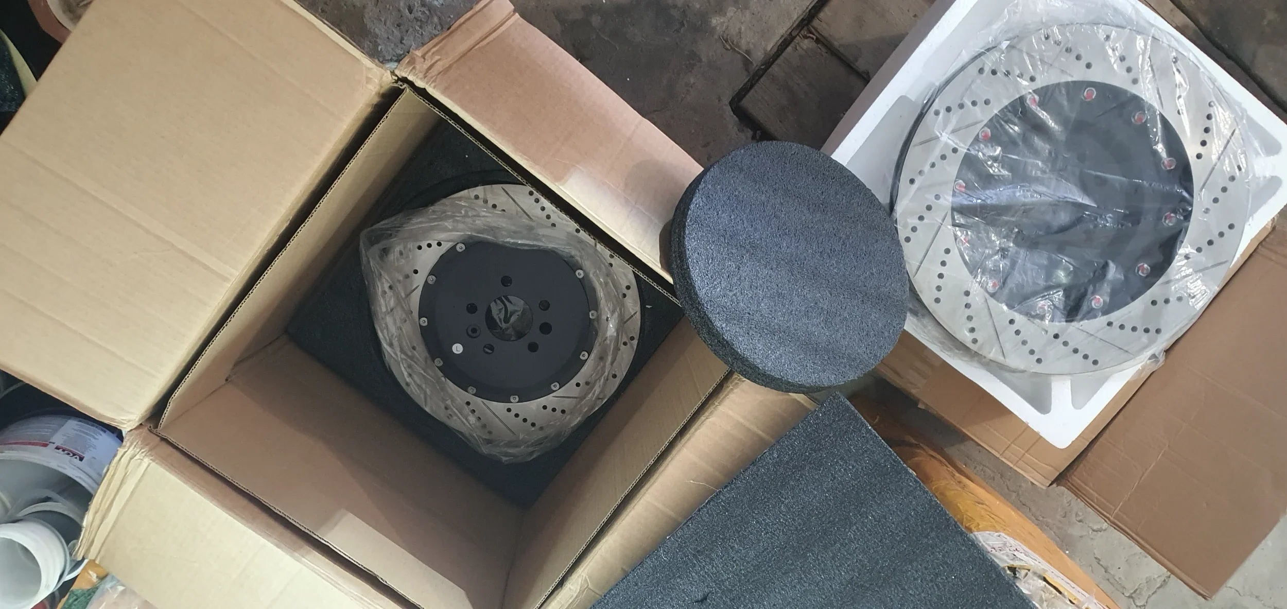

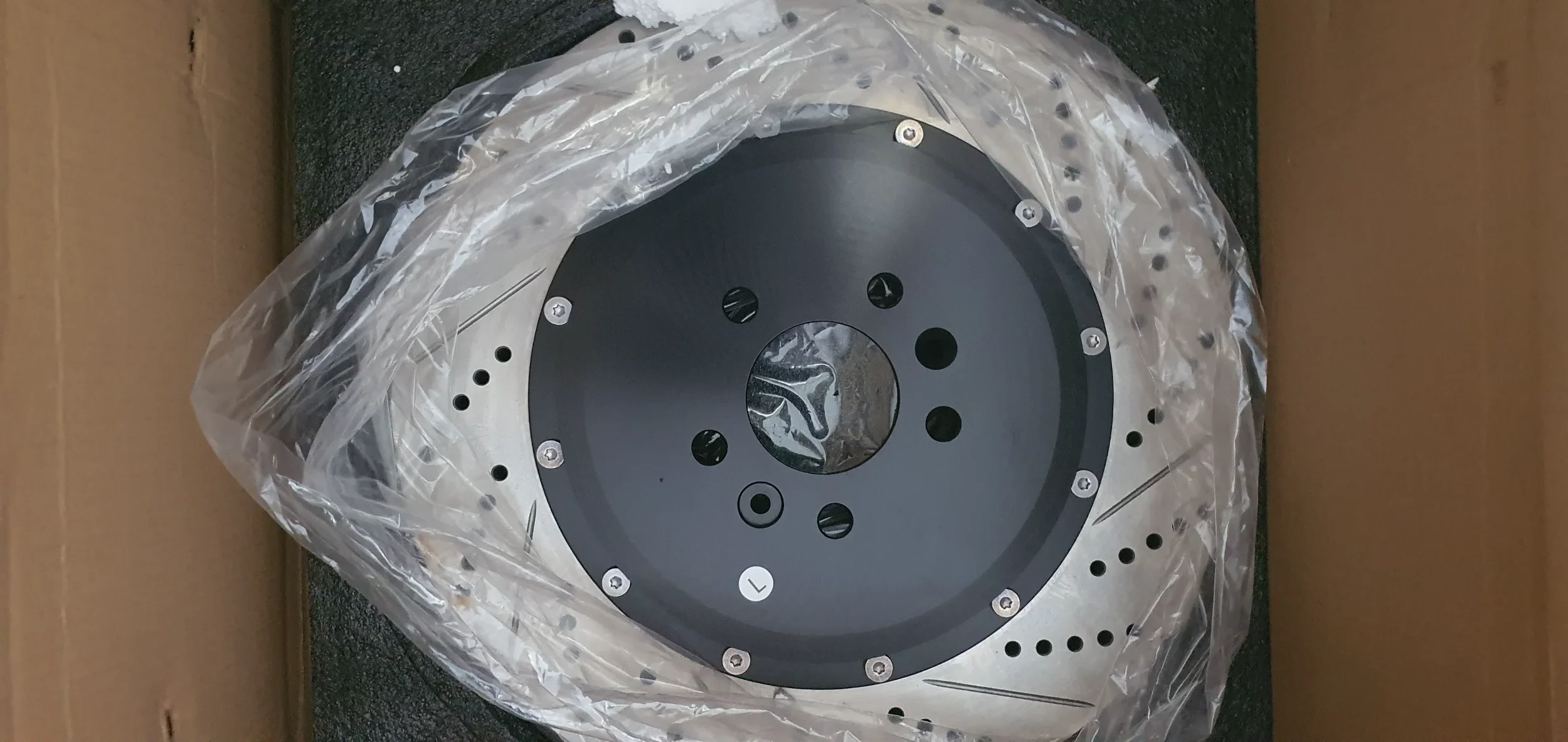

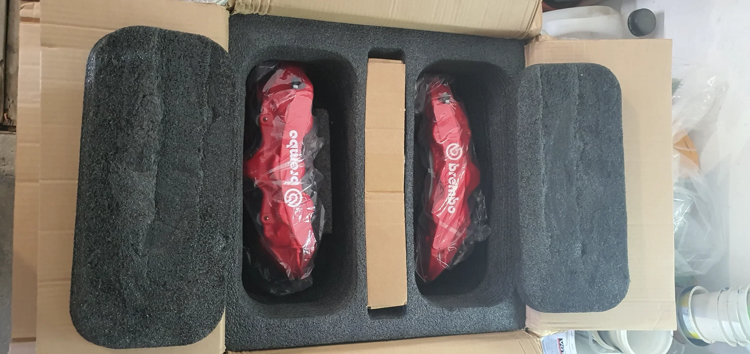

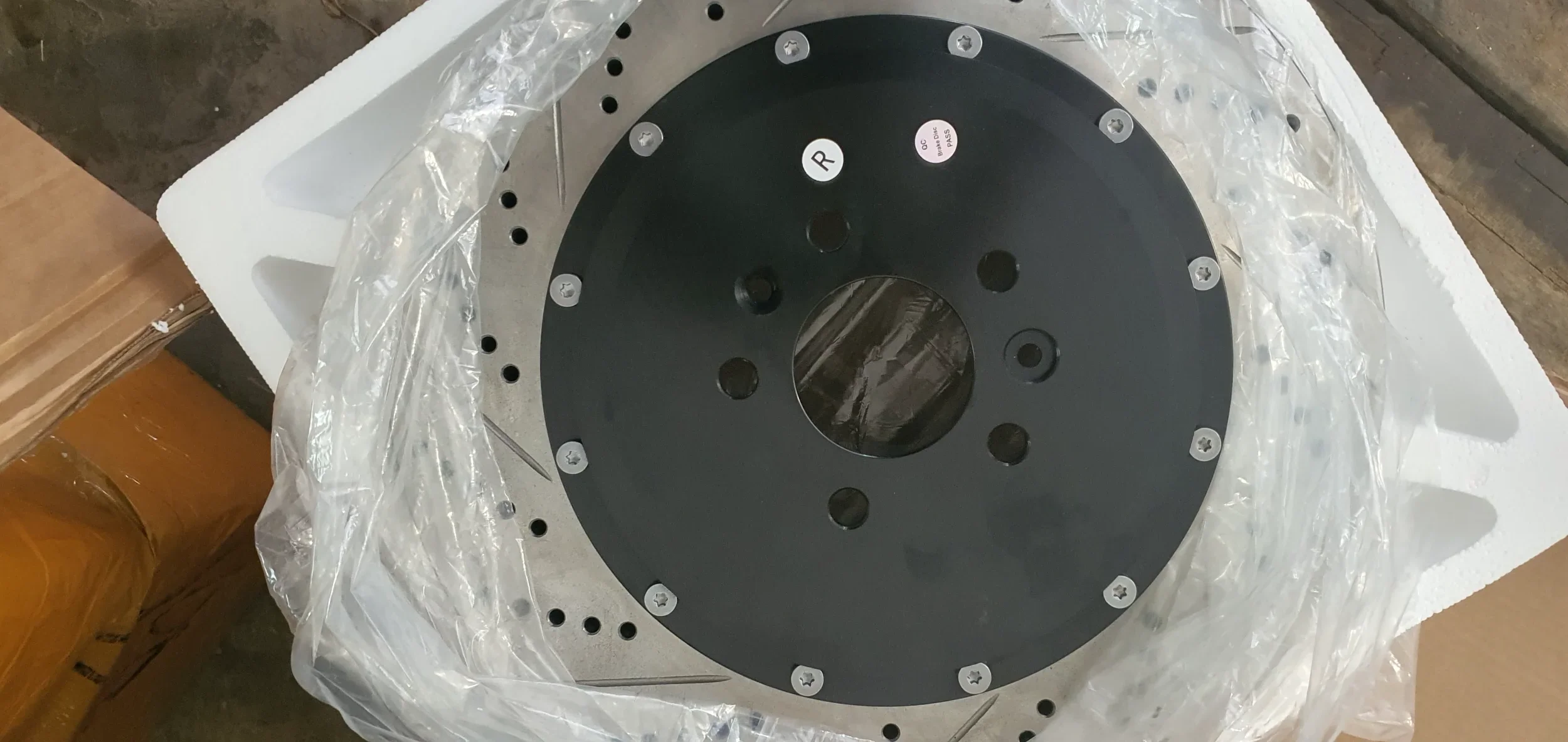

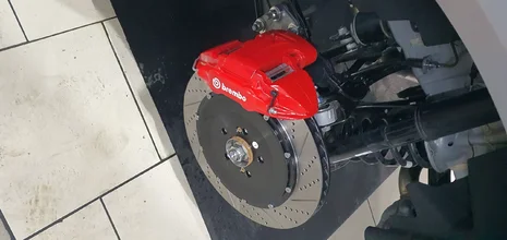

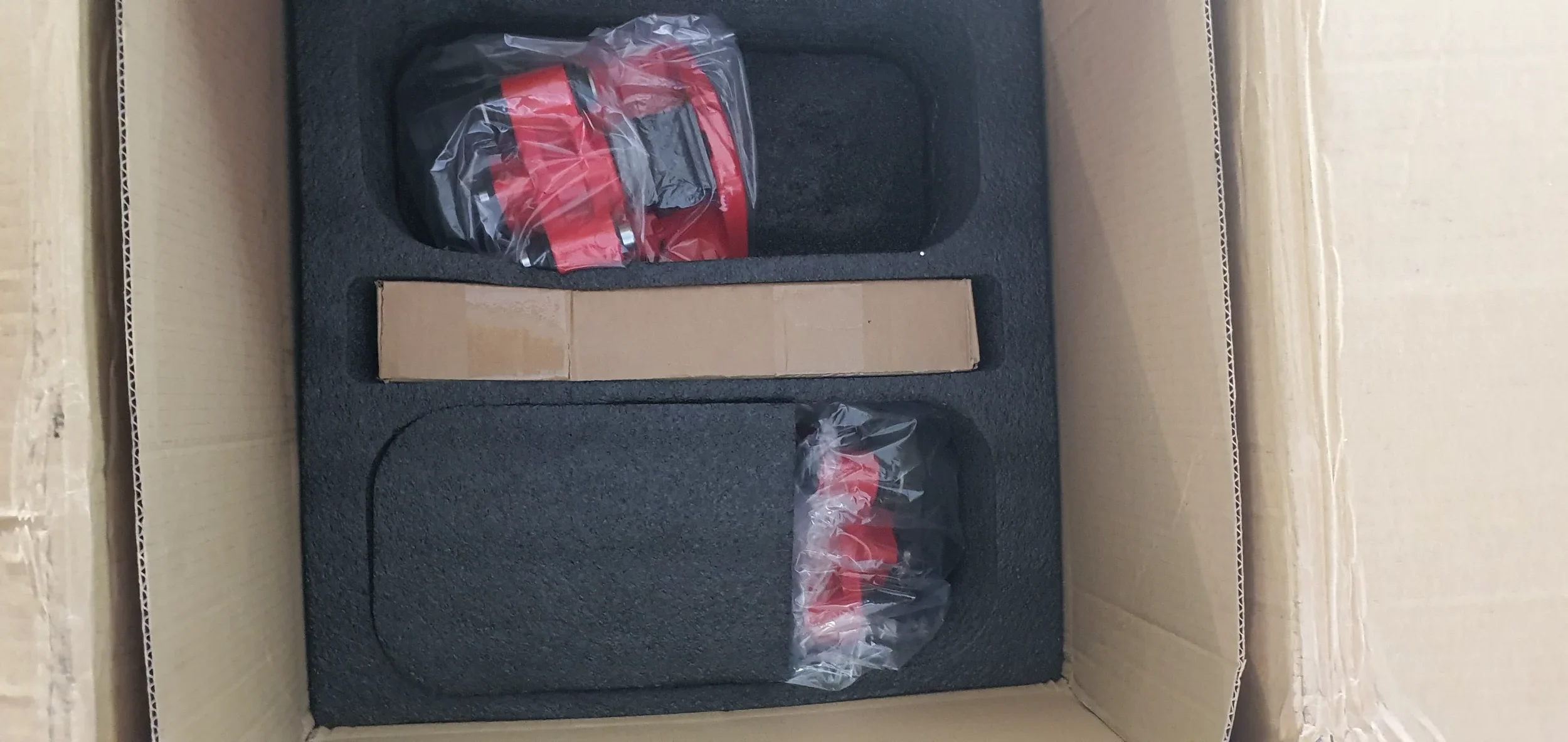

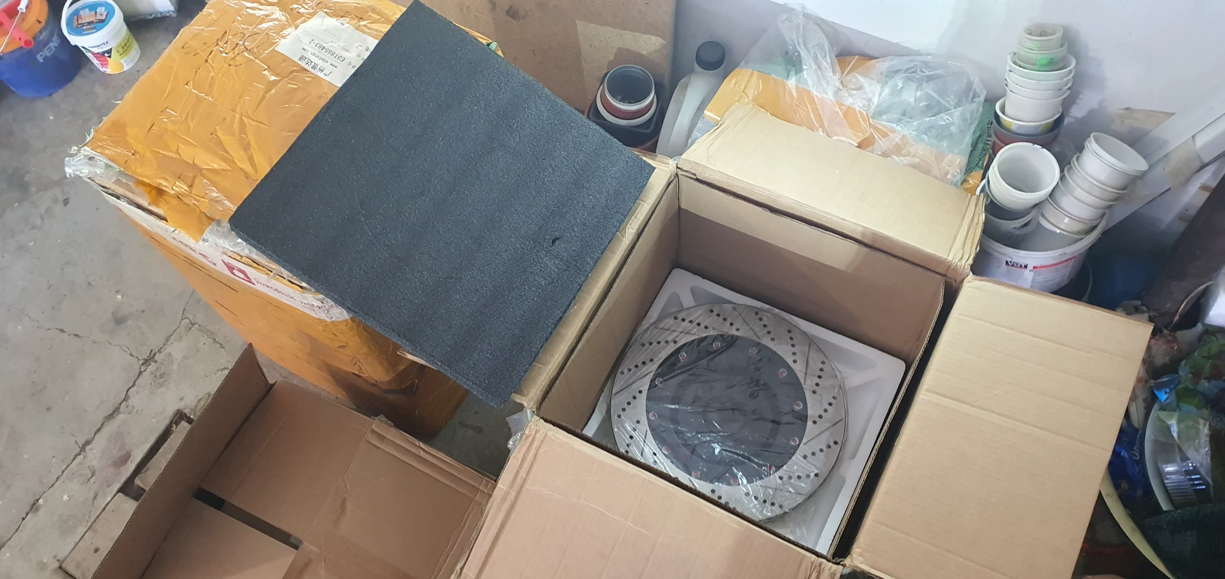

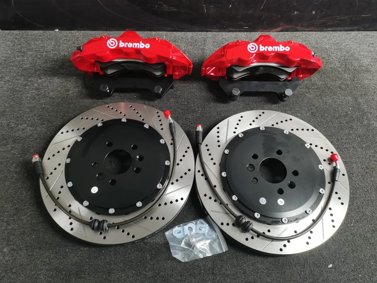

Заказывал на свой, китайцы прислали на дорестайл Exeed VX, не встал… Комплект перед и зад, перед трехпоршневые, диски 380 мм, перфорация/насечки, колодки, шланги, зад двухпоршневые плюс под электронный ручник, диски 380 мм, перфорация/насечки, колодки шланги, адаптеры и крепеж в комплекте. Кому интересно то обращайтесь. Комплект в наличии в Новороссийске.

В добавочку.... комплект лежит, ждет счастливого обладателя👍 но с Китами дела не ладятся, предьявил за косяк по их вине, лукаюца сцуке, но типа писали что поменяют вскоре...
Добрый день! подскажите что по деньгам хотите за этот комплект ? 910 973 45 55 Вячеслав , Ярославль

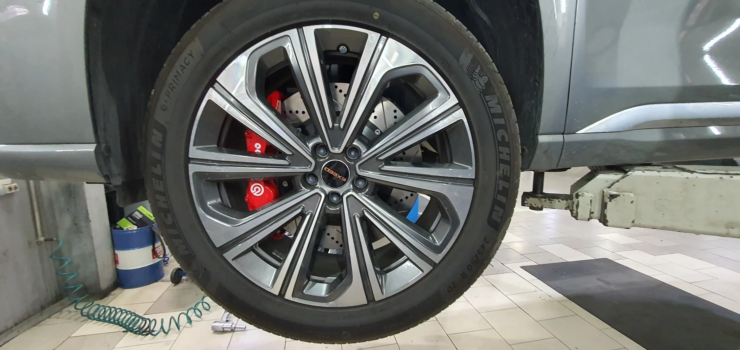

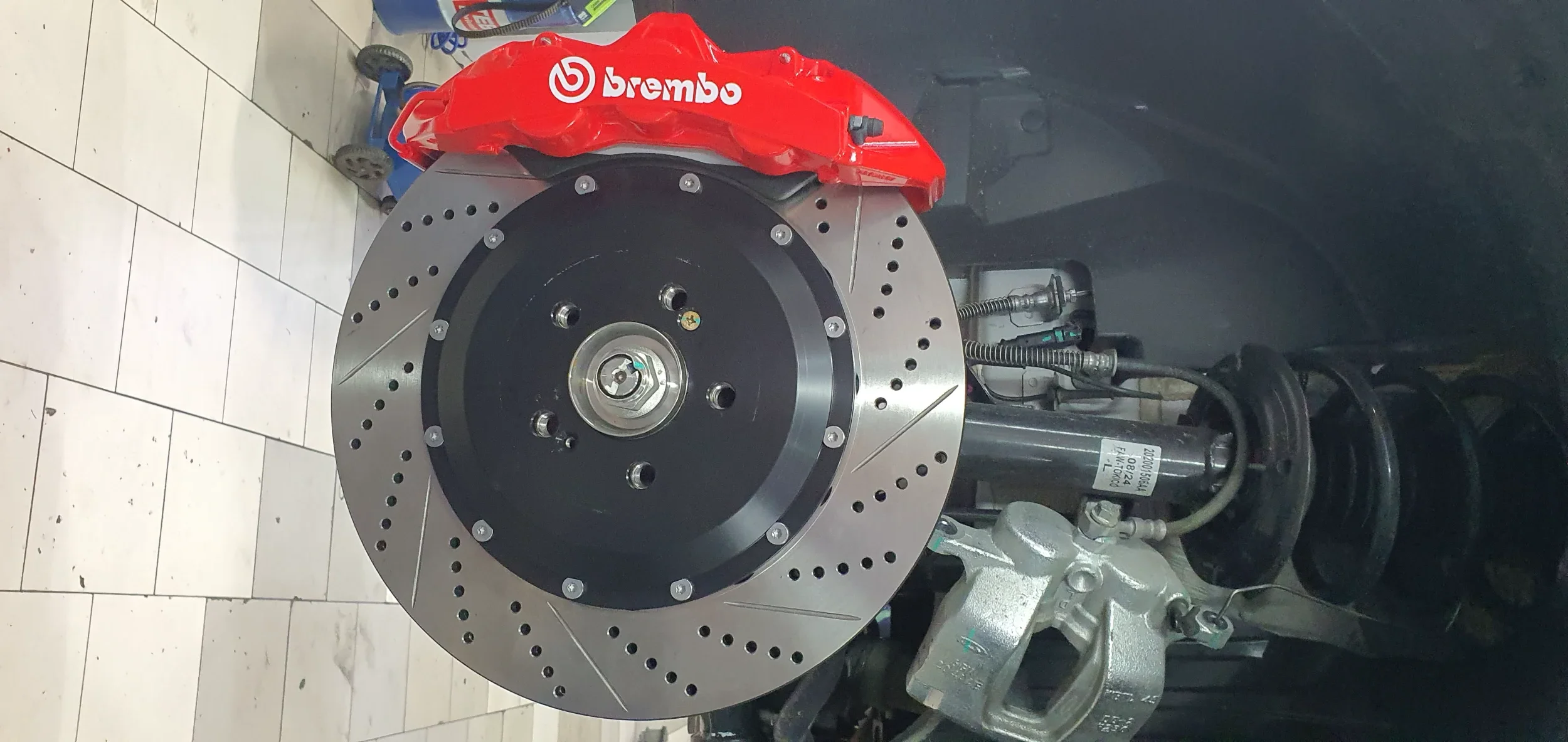

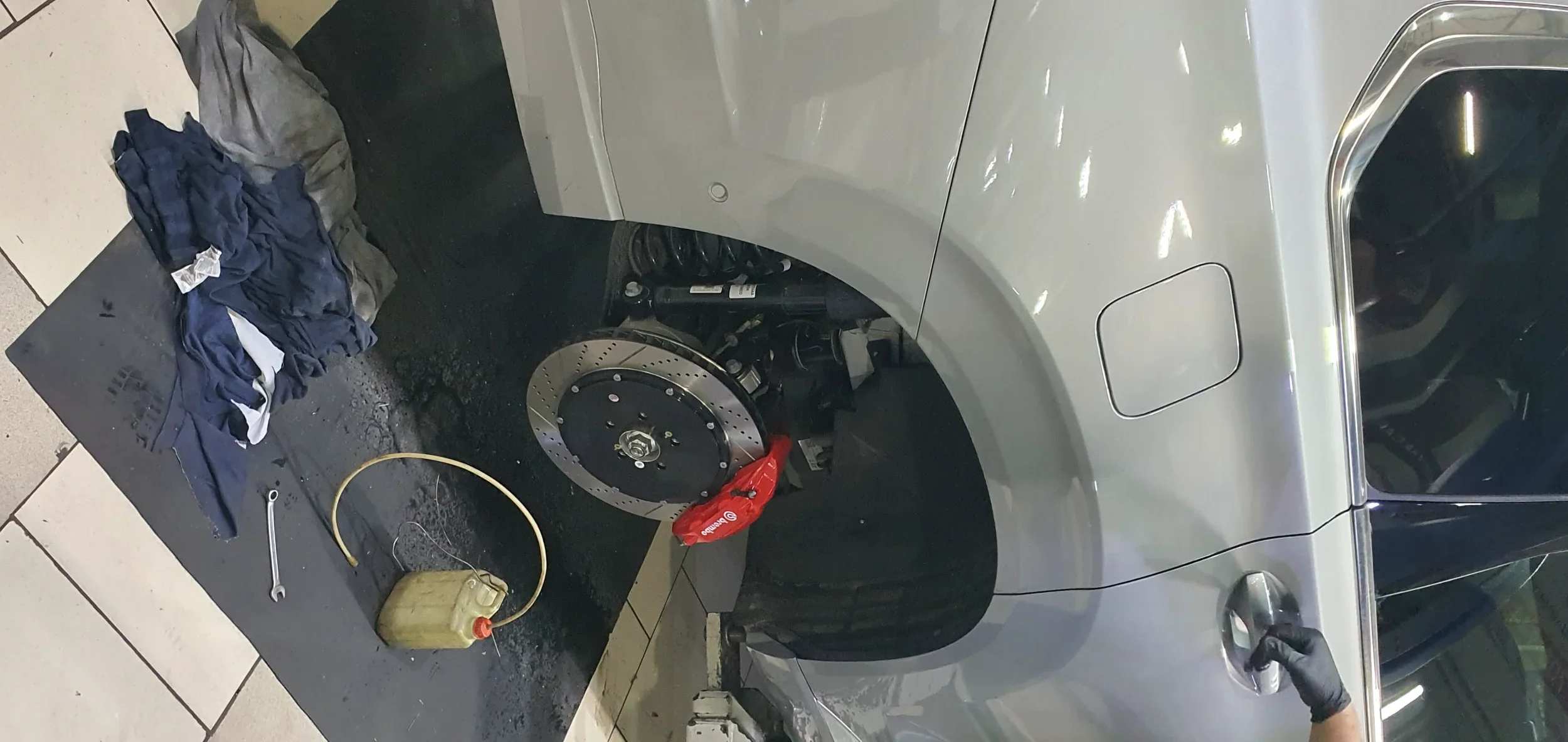

Комплект установлен. Снимается с продажи.
    226,9 KB · Просмотры: 102
    168 KB · Просмотры: 107
Притираем 👍 тормозит отлично👍
