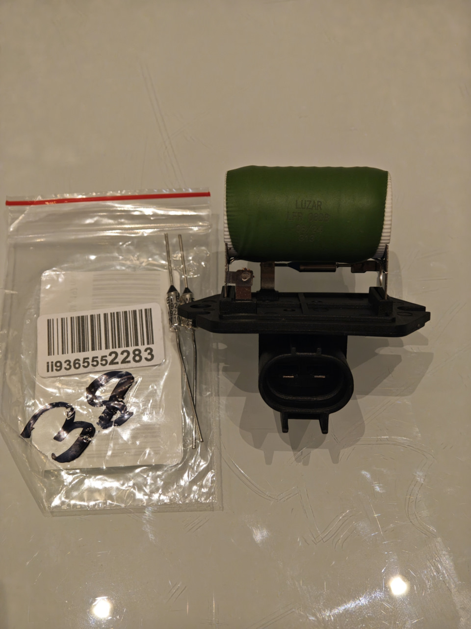

Причина известная, на вентиляторе( резистор ) Точно такие симптомы!По гарантии хотели поменять резистор,а в итоге вентилятор в сборе поменяли!
Спасибо! В четверг жена погонит машинку на замену шаровой по гарантии. Обозначит проблему - пусть устраняют.
При замене шаровой по гарантии жена подняла вопрос о работе вентиляторов да и я при подтверждении, что машину в сервис пригоним, в карте заявки указал на непонятную работу вентиляторов охлаждения. На сервисе провели диагностику системы охлаждения, никаких ошибок не было, спросили у жены о показаниях прибора и вынесли вердикт, что никаких нареканий в работе вентиляторов не обнаружено, можете считать, что такой режим работы заложен в программу ЭБУ и вообще нечего переживать.
Подскажите, что за резистор, где он установлен и можно ли его заменить самостоятельно?
Да, жена предупредила, что если машина пойдет на перегрев, то привезём на эвакуаторе.
Если ссылку заблокирует! В поисковике (замена резистора ексид тхл)
