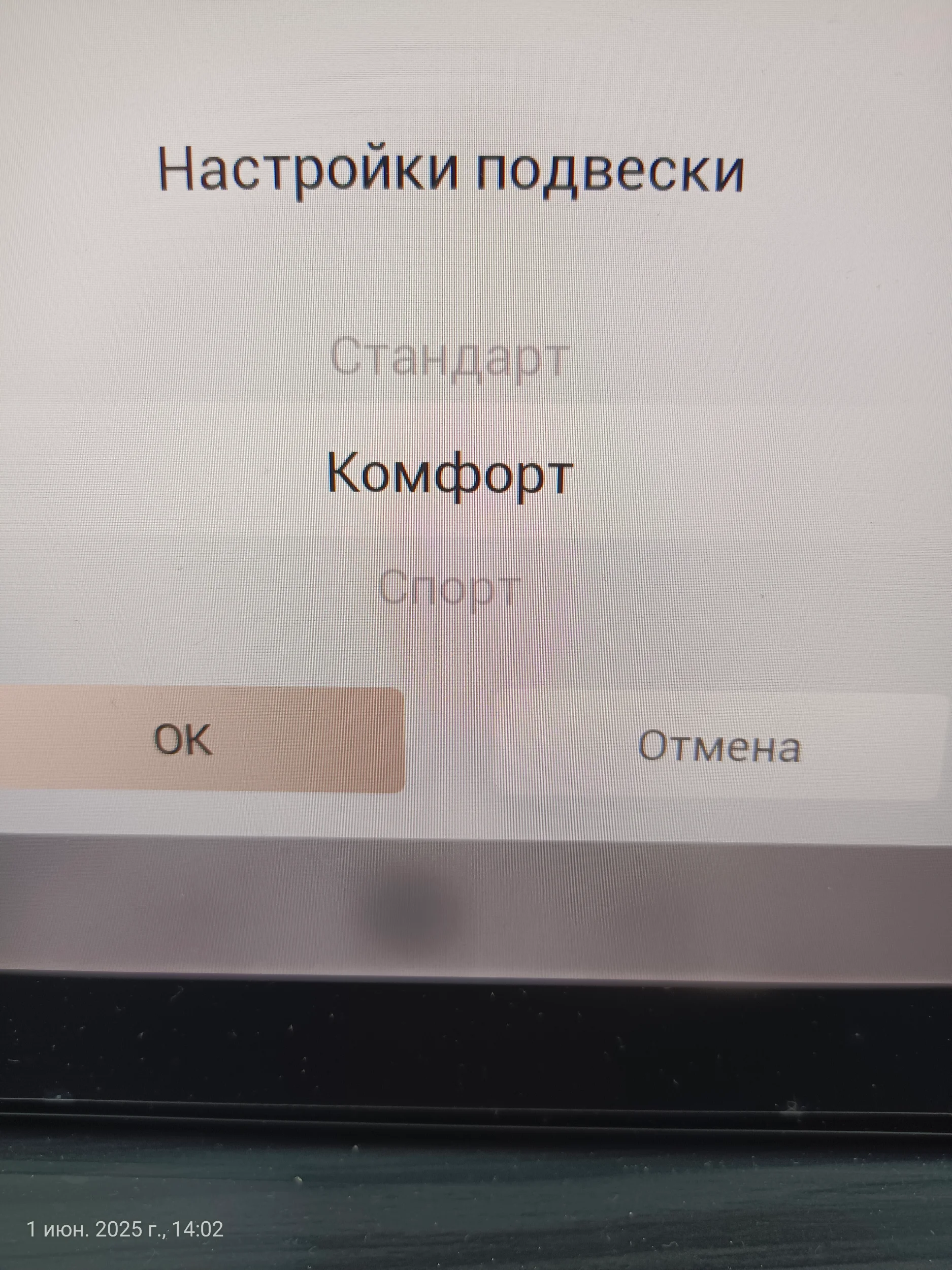

Средний у вас получается комфорт. Режимы подвески у меня:
Да, все верно. Вчера попробовал как раз разные настройки. И понял, что комфорт это как раз уровень «средний». Спасибо за подсказку!)

А вот эти настройки у Вас где в меню? В каком разделе?
Да в меню, так и написано «Настройки подвески» или «Подвеска». Минут через 40 смогу видео сделать, если нужно.
Да, всё верно. Вчера попробовал как раз разные настройки. И понял, что комфорт — это как раз уровень «средний». Спасибо за подсказку!)

Входим в меню, нажимаем «Автомобиль», выбираем настройки подвески.
Так тут в этой же теме, на первой странице, от 27 января есть моё видео, там есть и про настройки подвески.
