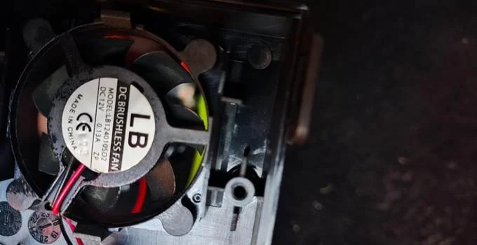

Добрый вечер! Подскажите никто не сталкивался с такой проблемой когда работает кондиционер, периодически появляется кратковременный вой?
Почитайте п. 11.18, 11.19 вот тут https://exeed-russia-club.ru/faq/#faq_5tucgy0ferbi
11.18 Если при включении климатической установки раздается резкое жужжание «из бардачка»?​
Причина: вентилятор, установленный на датчике температуры воздуха климатической системы. Самый простой вариант – обратиться к дилеру для замены по гарантии. Возможна так же самостоятельная замена. Модель вентилятора: LB-124010SD2.
Дополнительные подробности можно изучить в статье (переход на внешний сайт Drive2): https://www.drive2.ru/l/651731945025178182/

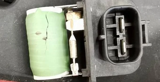

11.19 Если при работающем двигателе вентилятор системы охлаждения очень часто включается и выключается?​
Интервалы включения/выключения при этом реально маленькие, 15-20 сек, продолжаются постоянно, и (главное!) вентилятор никогда не включается на 1-й скорости.
Так же в этом случае вентилятор даже в жаркую погоду не продолжает работать после выключения зажигания для охлаждения турбины, выключаясь практически через 5 сек.
Наблюдается на двигателях 1,6 (TXL 1.6, LX 1.6), на которых скорость работы вентилятора переключается с использованием силового резистора.
При подозрениях на эту проблему понаблюдайте некоторое время за вентилятором на холостых оборотах в разных условиях. Вентилятор в течение некоторого времени может себя так вести и в не очень жаркую погоду, если включен кондиционер. Если поведение меняется в зависимости от условий, и в основном вентилятор работает нормально, периодически включаясь и на первой скорости (в т.ч. для охлаждения турбины в жару после выключения зажигания) – повода бить тревогу пока нет.
Если же ненормальное поведение проявляется постоянно – вперед, к дилеру. Как правило, это говорит о проблеме с терморегулятором вентилятора, который может выйти из строя вследствие большого протекающего тока, нагрева, вибраций в сочетании с не самым высоким качеством изготовления отдельных экземпляров. По этой проблеме выпущен бюллетень ETBRU20220801.
Устраняется дилером по гарантии, как правило, заменой вентилятора целиком вместе с резистором.
Возможно найдете ответы.
А у нас на LX разве есть эта приблуда -датчик чистоты воздуха PM 2.5.?
Я думаю на сайте ошибка, это не датчик температуры. У нас датчик температуры на климате между крутилок, " пипка" торчит.
