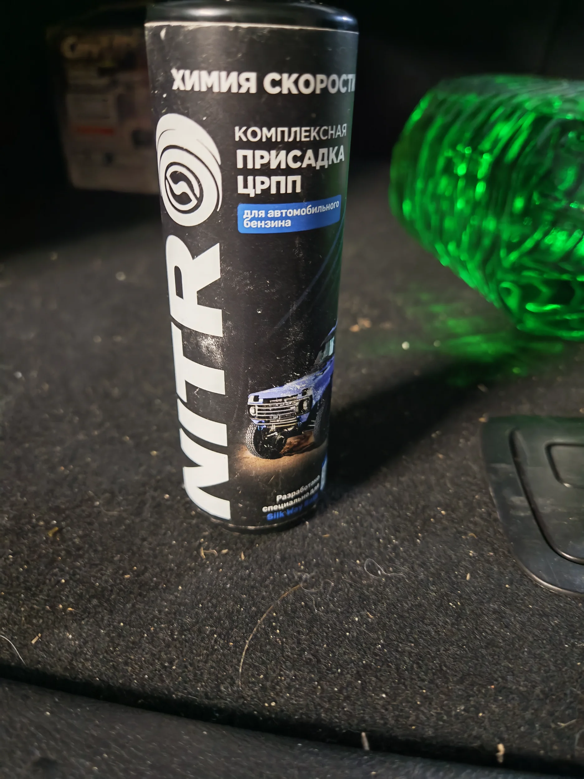

Недавно встречался с ребятами с Минтранса (РЕН ТВ), они мне сказали, что сейчас качество топлива низкое. Поэтому они мне рекомендовали, 1 раз в полгода (весной и осенью), прочищать топливную систему (форсунки) присадкой NITRO. И даже подарили 2 баллона.

Добрый день! Вы пользовались уже данной присадкой? Поделитесь пожалуйста мнением о результатах. Кстати, на маркетплейсах в продаже имеется присадка Nitro boost, упаковка отличается от той, что на фото. Это одно и то же изделие?
Да. Залил. 1 баллон (банка) рассчитан на 80 литров бензина. Поэтому я его разбил на 2 раза. Заливаю полный бак и половину баллона (банки). После первого раза, машина ехала норм, но на пониженных передачах. Как будто бы ей мощи не хватало. После второго раза, никаких проблем не было. Сейчас, замеряю расход бензина. Получается экономия бензина 1 литр на 600 км. Ну или по-другому: вместо 50 л машина расходует 49 л. Замерял несколько раз по приборам и чеку на АЗС.
В общем экономия бензина составила 2%.
У меня форсунки были забиты на 15-20%. Поэтому наверное после очистки, такой эффект.
Вот на этот вопрос я Вам ответить не смогу. Банку которую мне передали с Минтранса - это разработка инженеров с Института им. Губкина. Что там продается на маркетплейсах - не знаю. Но гаМна щаз продается везде и много.
