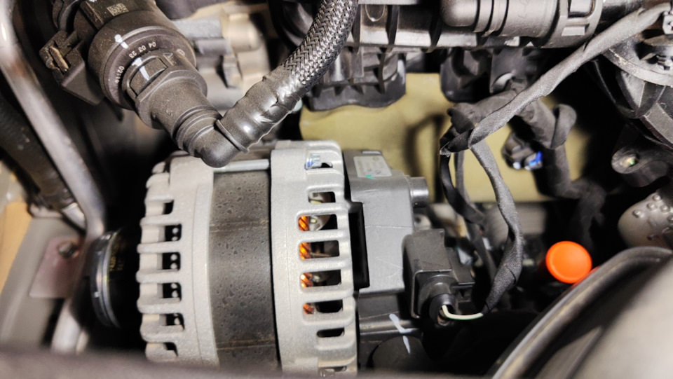

Всем доброго дня! На ТО-0 подрезали шумку и поменяли ремень. Но новый ремень тоже с иероглифами. Только желтая маркировка очень яркая по сравнению со старым ремнем и есть поперечная желтая полоса. Сказали, что этот ремень тоже нормальный по сравнению с тем, который стоял при продаже. На старом ремне желтая маркировка была очень бледная.
    50,6 KB · Просмотры: 85
    163,3 KB · Просмотры: 88
Подрезая шумку самостоятельно нужно не забывать, что за ней проходят провода и орудовать малярным ножом очень аккуратно.
